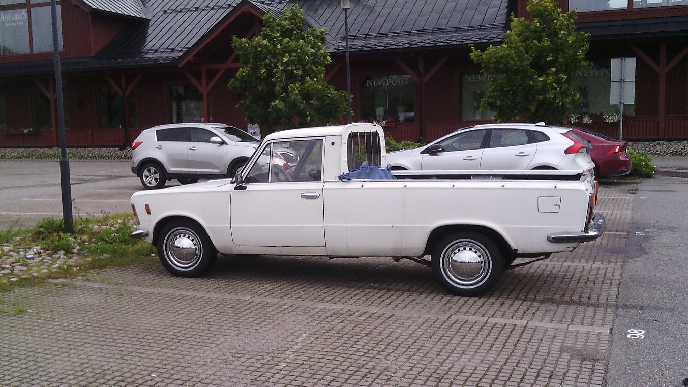

IMG_20140818_102716 – kopio.jpg (429.16 KiB) Katsottu 33750 kertaa

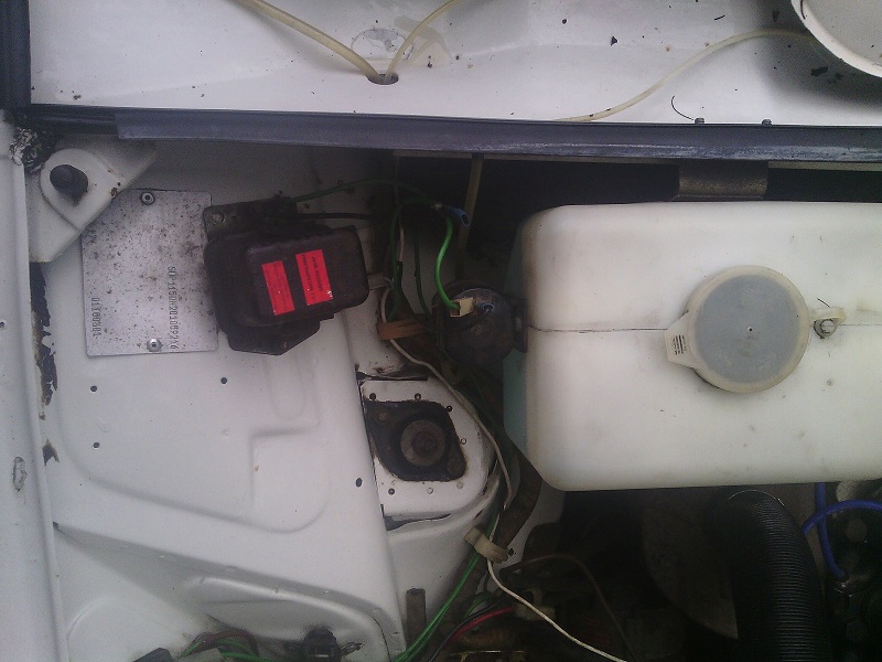

Ja mikä on kuvassa näkyvä musta boxi johon menee piuhoja, siis tuo missä on punaiset tarrat. Siitä lähtee yks piuha mikä on poikki ja sitten releeltä tulee siihen viereen yksi johto missä on liitin päässä, mutta sitä ei ole työnnetty mihinkään. Mitähän lie ovat.

hotsku kirjoitti: Ja mikä on kuvassa näkyvä musta boxi johon menee piuhoja, siis tuo missä on punaiset tarrat. Siitä lähtee yks piuha mikä on poikki ja sitten releeltä tulee siihen viereen yksi johto missä on liitin päässä, mutta sitä ei ole työnnetty mihinkään. Mitähän lie ovat.
Latauksen jännitteensäädin. Siihen pitäisi tulla harmaa ja keltainen (tästä väristä en ole ihan varma, kytkentäkaavio on hukassa) johto.
