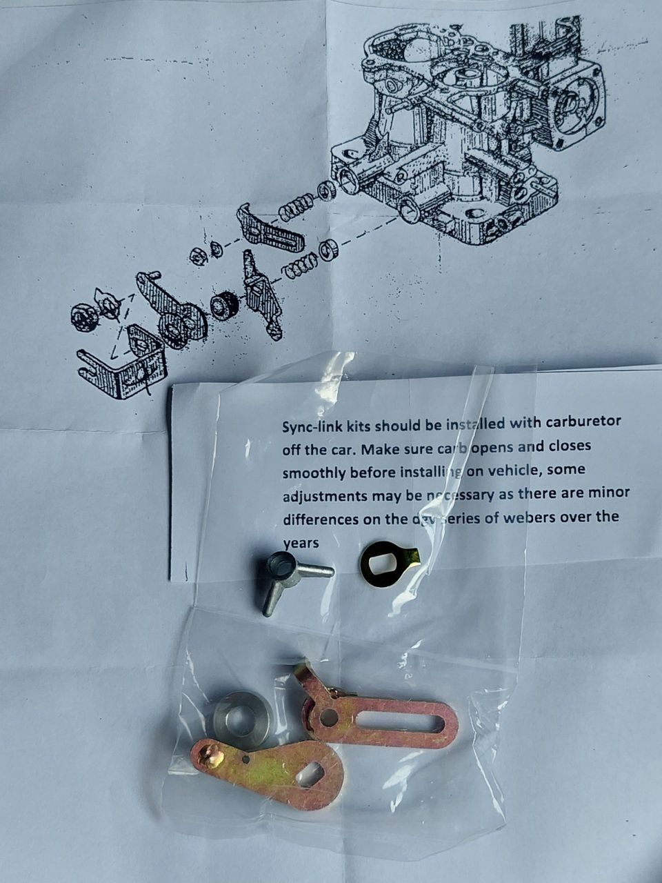

Aina välillä esimerkiksi Tori.fissä näkyy sarjoja DGV:n muuttamiseksi yhtäaikaa aukeavaksi.
DGV sync-kit - Tori.fi
37_83522c4c-0144-48bb-8db7-e2311ff23e9d (1).jpg (155.91 KiB) Katsottu 107569 kertaa
Tälläkin hetkellä on Torissa pari sarjaa samalla myyjällä. Nopealla vilkaisulla sarja sisältää kiihdytyspumpun suuttimen joka vaikuttaa molempiin kurkkuihin. Samanlaista on saatavilla Weber DCD:hen joten sen puolesta muutos on helposti tehtävissä myös Polmoon. Esimerkiksi, yllätys yllätys, Free Technicsiltä löytyy.

Kun taas vivustothan eivät suoraan sovi. Polmon ensiöakselille olisi todennäköisesti helppo istuttaa DGV:n.vivut mutta toision rakenteen erilaisuus estää kyseisen sarjan käytön Polmossa.
Sync-kitin vivuista voidaan huomata vipujen olevan yhtä pitkät kun taas vaiheittain aukeavassa kaasuttimessa toisiokurkun vivun on oltava lyhyempi. Muussa tapauksessa toisio ei aukeaisi koskaan täysin. Ja molempien kurkkujen pitäisi aueta 78°.

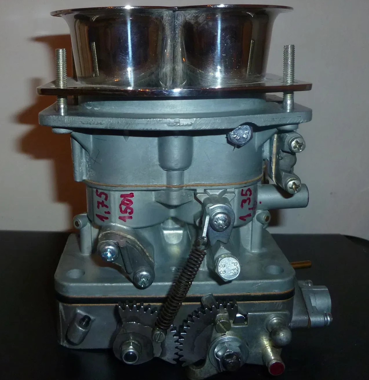

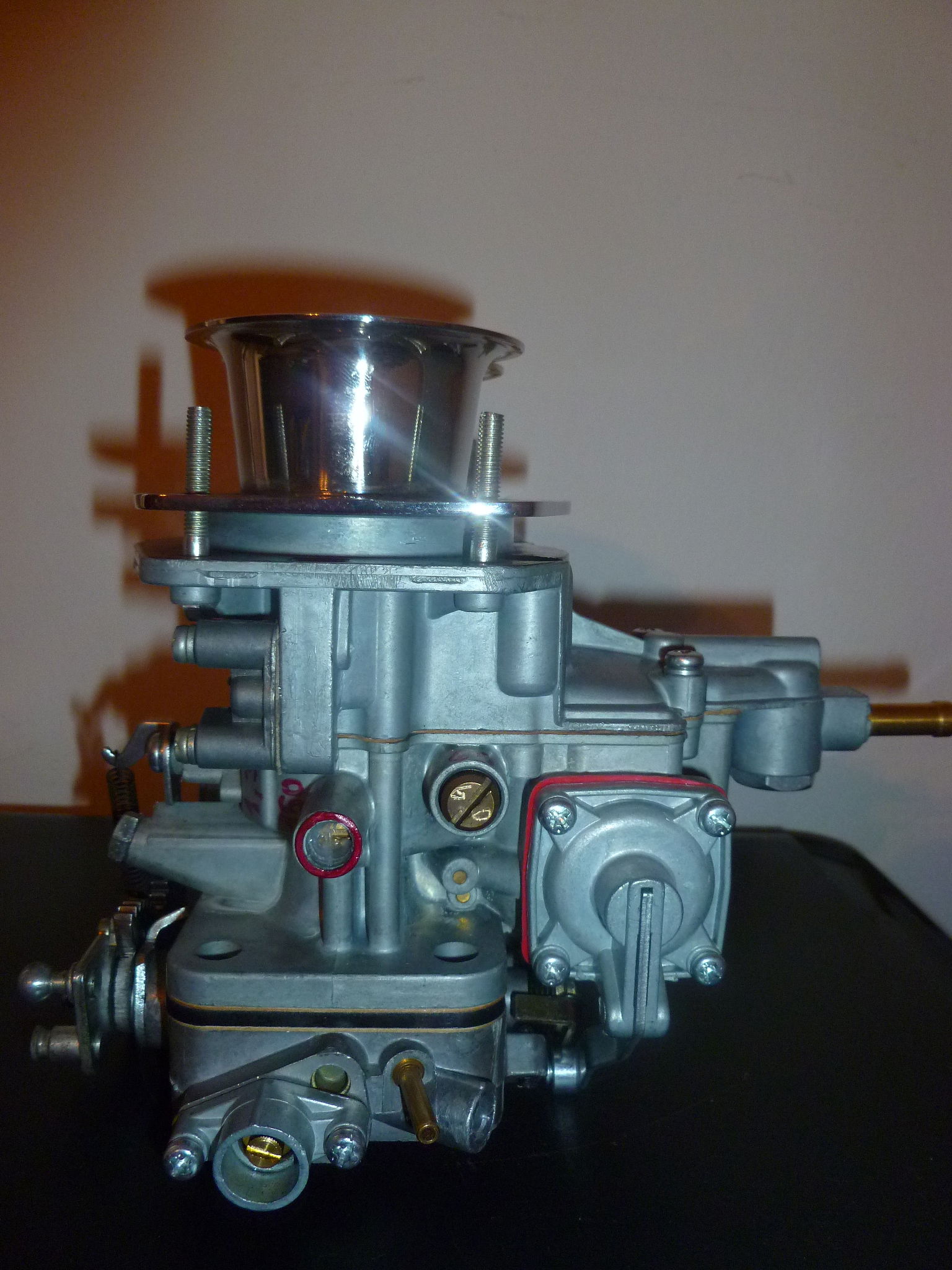

Volometricin kilpakaasutin
Katsotaan Volometricin kilpakaasutin Ladaan. Runkona on uusi DaAZ-Weber 2107-1107010-20.
Ja nyt tarkastelussa vain ulkopuolelle näkyvät modifioinnit. Volometricin kaverit tietävät kyllä mitä tekevät ja mahdollisesti jotain muutakin on tehty kuin vain näkyvät modifioinnit.

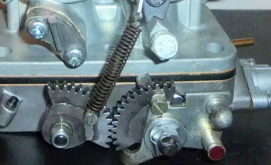

Kaasutin on muutettu siten, että molemmat kurkut aukeavat yhtä aikaa. Alkuperäinen Ozonin toisiokurkun avauksen alipainemekanismi on poistettu ja akselien väliin on asennettu ratasvälitys.
Volometric 3 - vivustot
Ratasvälitys mahdollistaa kurkkujen yhtäaikaisen toiminnan molempiin suuntiin. Kaasuvipu on Ozonin alkuperäinen vipu lievästi muutettuna.
Katsomalla ensiökurkun yläosaa huomataan myös ryypyn olevan poistettu. Koska Polmon kylmäkäynnistys ei sulje erillistä ilmaläppää seoksen rikastamiseksi on Polmon tapauksessa tämä muutos täysin hyödytön. Lisäksi hakiessa enemmän miellyttävää käytöstä harrasteautoon kuin kilpa-ajoon sopivia ominaisuuksia on mielestäni aiheellista säilyttää kaikki ominaisuudet. Joka tapauksessa Polmon kylmäkäynnistyksen toteutus ei edes kilpakäytössä edellytä sen poistamista.
Lainataan jälleen vähän Free Technicsin sivuilta. "Säätötyö on hiukan tarkempaa kuin vakiossa DGV:ssä." Näin siis sanotaan yhtäaikaa aukeavasta DGV:stä. Kurkkujen koon eroavaisuudet käytettäessä yhtäaikaa voi johtaa mielenkiintoisiin säätöihin.
Katsotaan siis Volometricin säätöjä kaasuttimeen.Ja kuten kaasutinketjussa kirjoitin, lähtöarvoina on seuraavat.

Volometric 1 - Kaasuttimen takaosa
Tässä kuvassa näemme seuraavat arvot. Toisiokurkulla 1,75 ja 150. Eli pääsuutin olisi 0,25mm suurempi kuin vakiossa ilmojen pysyessä ennallaan. Ensiössä näemme arvon 1,35 eli 0,23 suurempi kuin vakiossa.
Volometric 2 - Kaasuttimen kylki
2000_658ee18fa8afb (2).jpg (393.49 KiB) Katsottu 107565 kertaa
Varovasti tihrustamalla näemme ilman olevan 150 ensiössä eli vakiona sekä tyhjäkäynnillä olevan koon 60 suuttimen joka on hieman (0,1mm) rikkaampi kuin vakio.
Eli molempien kurkkujen polttoainesuutinta on suurennettu ja olettaisin seoksen olevan molemmissa kurkuissa jotakuinkin samat.
Koska arvio perustuu täysin kuvan silmämääräiseen tulkintaan on mahdollista, että arvot ovat todellisuudessa jotain aivan muuta.

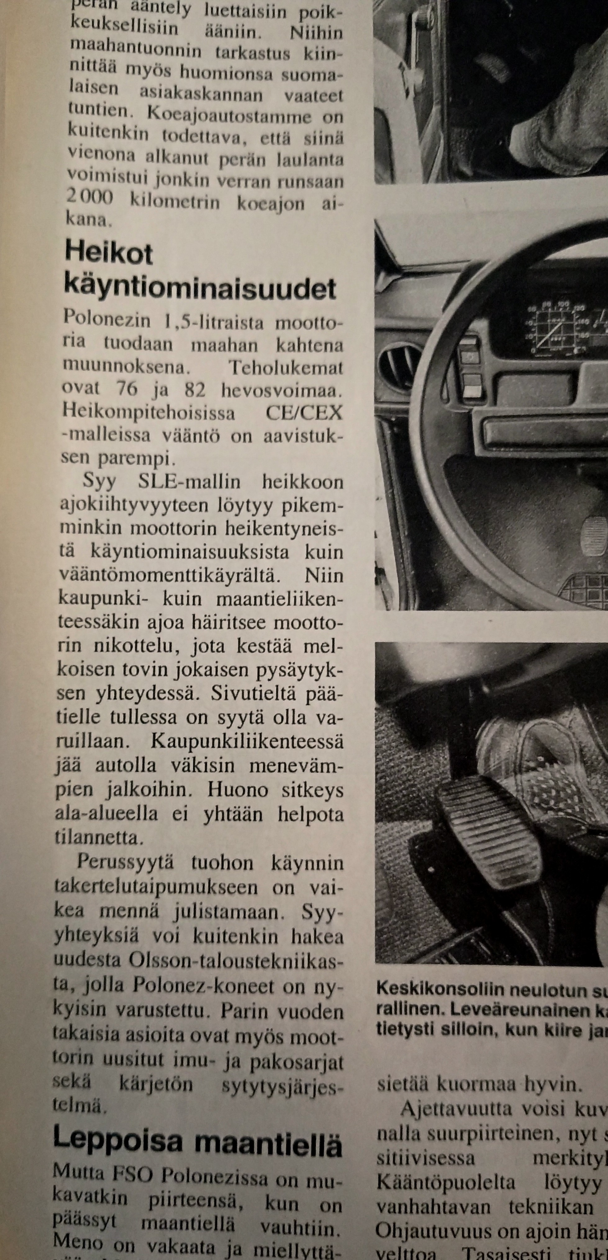

Syytä modifiointeihin löytyy esimerkiksi Tuulasista 8/88.
TL 8/88 s. 18
TL 8/88 s. 18
Nikottelu ja alakierrosten sitkeyden puute.
Uuden mallista imusarjaa on hankala syyttää. Päinvastoin voisi kuvitella sen parantavan ominaisuuksia ja tarjoavan tasaisen täytön. Kärjetön sytytys joka huonontaa ominaisuuksia? En ole moisesta ehjästä ja oikein asennetusta kuullut.
TL 8/88 s. 20
TL 8/88 s. 20
Kangertelua sekä alakierrosten sitkeyden puutteellisuus. Käytännössä kaikki huonot puolet viittaavat laihaan seokseen ensiökurkulla.
Toisiokurkun suuttimet vaikuttavat olevan huomattavasti asiallisemmin valittu ja tyhjäkäyntisuuttimen olevan vähintään riittävä (100).

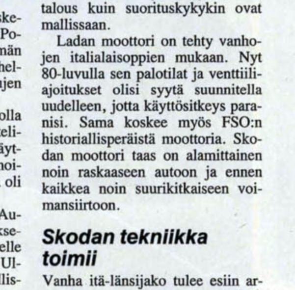

Tuulilasi 9/84, "Vähän rahan rattaat". s. 57
Ladan ja FSOn moottorin vertailu on vähän kuin vertaisi omenoita appelsiineihin. Ei suoraan tehtävissä mutta Ladan sekä muutaman aikakauden italialaisen moottorin on havaittu pitävän vähän rikkaammassa seoksesta. Ja uskoisin sen pätevän myös FSOhon.

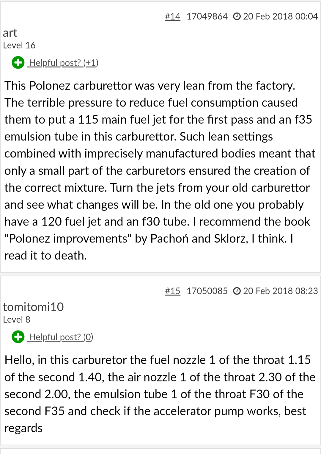

Puolalaiselta foorumilta
Ja yksi syy löytyi puolalaiselta foorumilta.

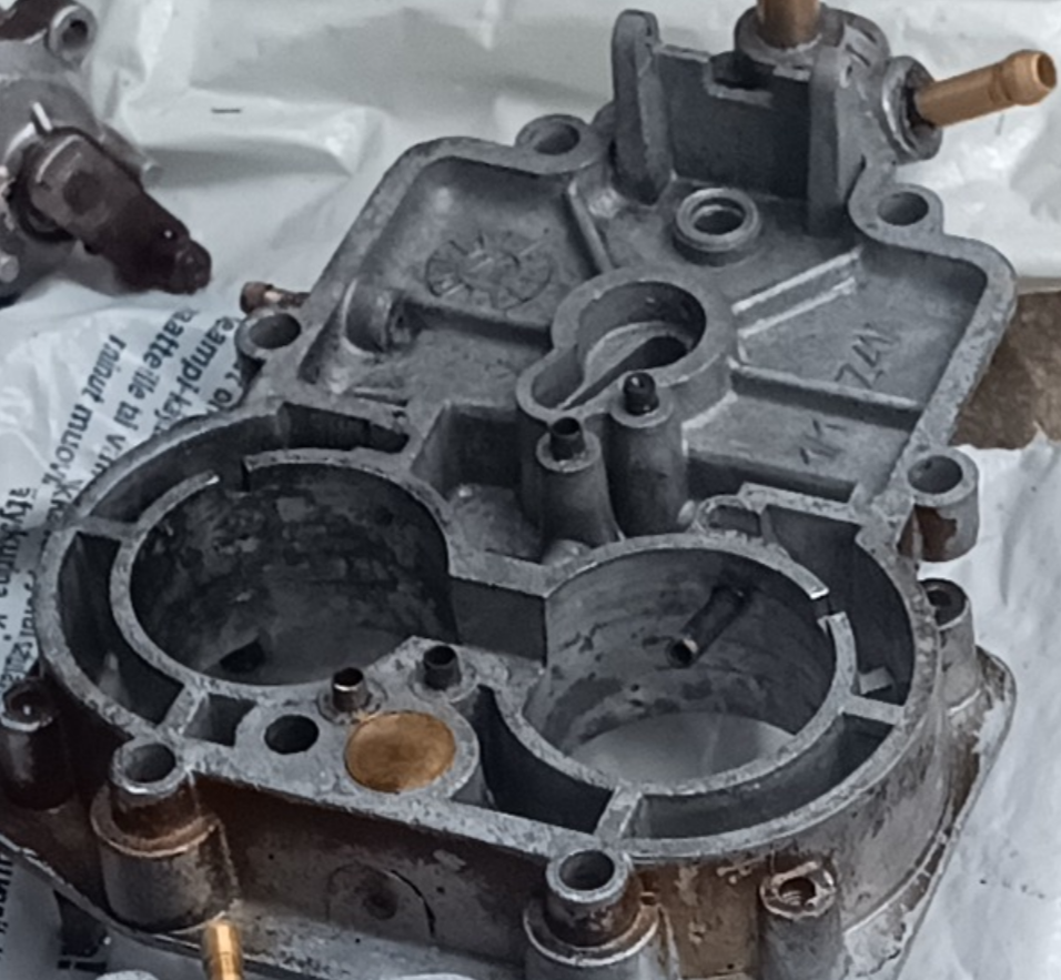

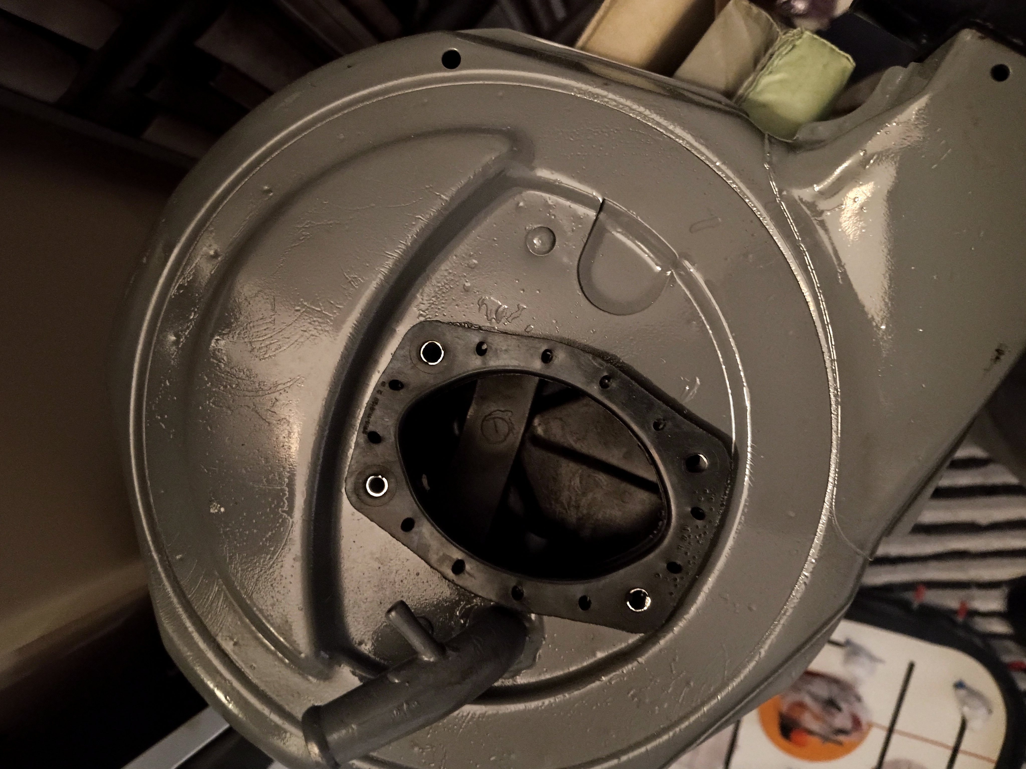

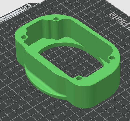

Polmon muokkausta odotellessa ehtii keskittyä muihinkin asioihin kaasuttimen puolella.
Putsarin pohja
Putsarin pohja
Polonezin ilmansuodattimen kotelo näkyy konetilassa hyvin isona.
Mutta jos Polmon tilalle asentaa Weberin 32/36DGV:n niin alkuperäinen ilmanpuhdistin ei luonnollisesti sovi suoraan.
Adapteri 1
Adapteri 1
Adapteri 2
Adapteri 2

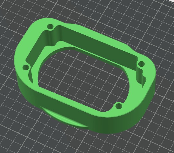

Ratkaisuna adapteri jolla Weberin päälle saa alkuperäisen ilmanpuhdistimen kotelon.
Mahdollista tehdä tulostettuna vaikka Nylonista tai valamalla. Onneksi aikaisemmissa töissä olen tutustunut hyvään mallintajaan.
