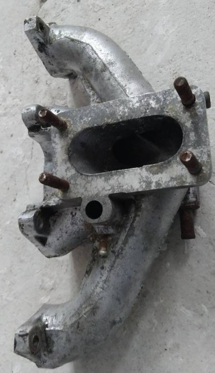

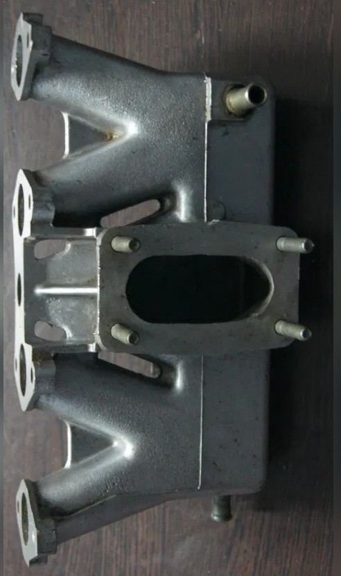

Imusarjan pulttijako on 46 x 93 mm.
Imusarjoja kaasuttimien kanssa on ollut käytännössä kahta mallia.
Vanhempi malli
Vanhempi malli
Kuvalähteenä Sprzedajemy.
Vanhempi malli jota käytettiin pääsääntöisesti Polski-Fiat 125p:n kanssa.
Malli täsmää Fiat 1500:n imusarjaan.
Uudempi malli
Uudempi malli
Kuvalähteenä Allegro.
Uudemmassa imusarjassa on merkittävä piirre se, että jokainen kanava on yhtä pitkä. Teoriassa tämä tarjoaa jokaiselle sylinterille identtisen täytön.

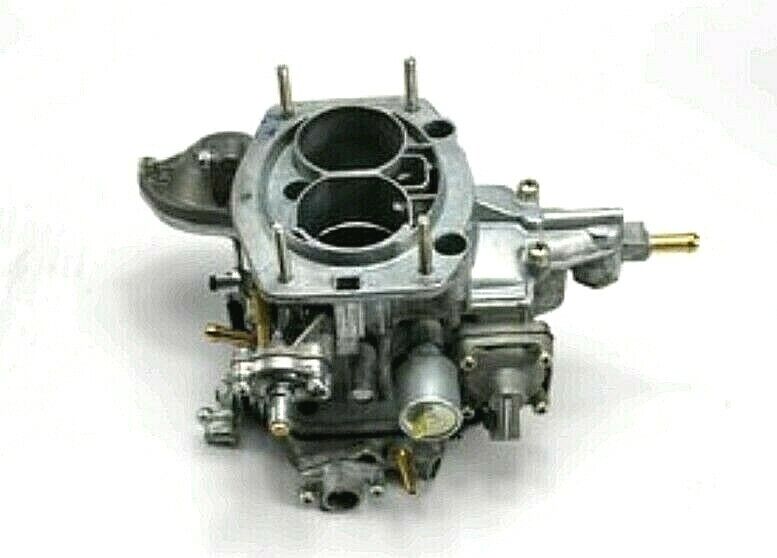

Weber
Weber 32 DGR
Korvauskaasutin jota on myyty lähinnä Ladaan. Ulkoisesti hyvin lähellä 32/36 DGV:tä.
Ulkokurkut 32/32mm, sisäkurkut 23/24mm. Mekaaniset vaiheittain aukeavat kurkut. Saatavilla myös kauluksella jonka kanssa voi käyttää alkuperäistä ilmansuodatinta.

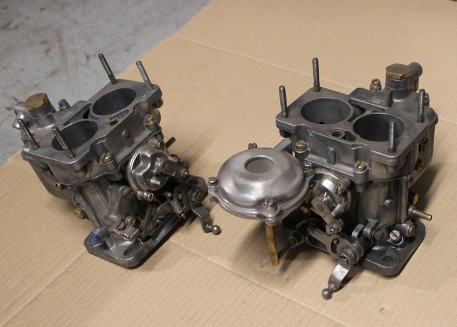

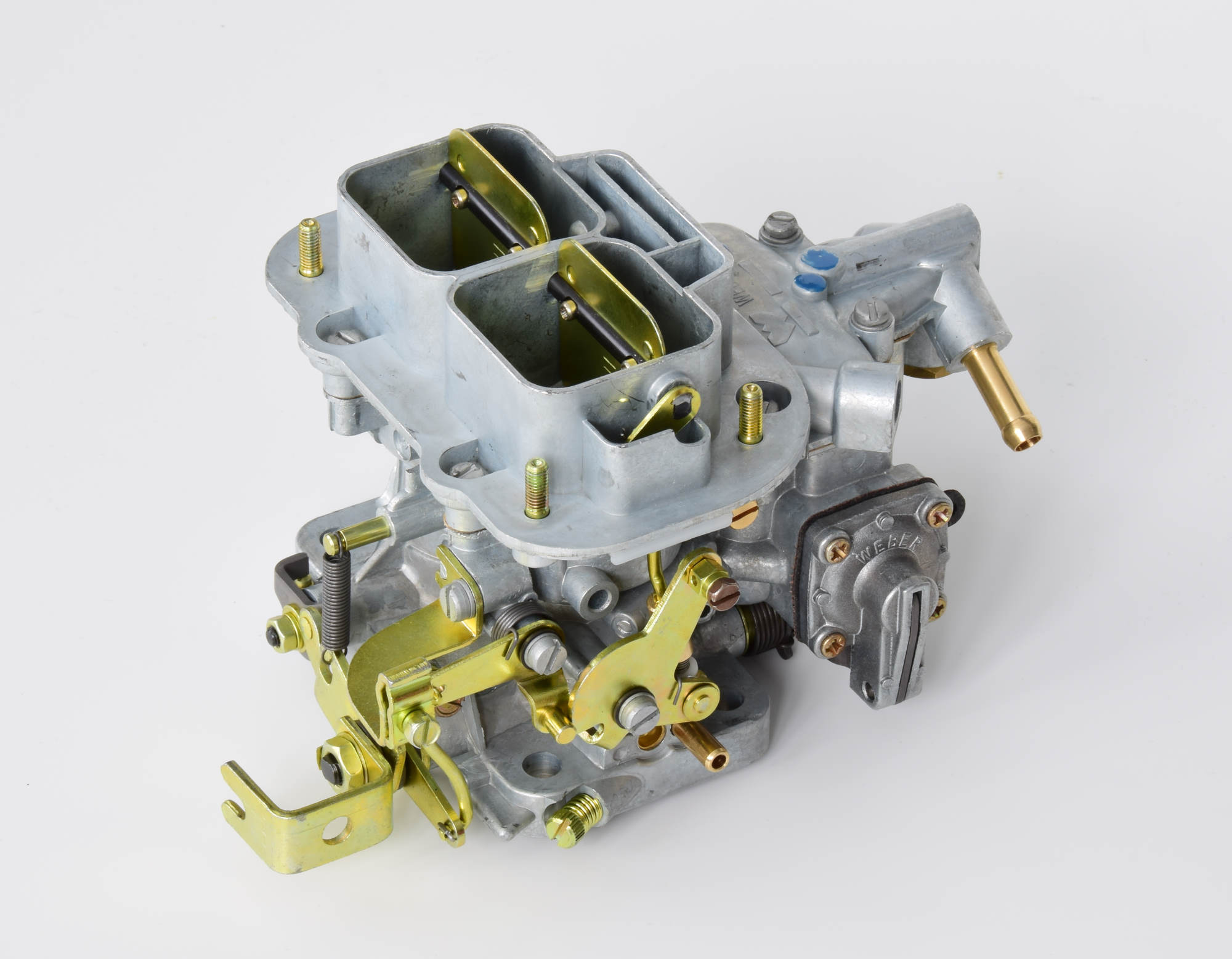

Weber 32/36 DGV
"Se kaasutin." Ulkokurkut 32/36mm, sisäkurkut 26/27mm. Korvauskaasutin mutta virinpään suuntaan kuin muut korvauskaasuttimet. Mekaaniset vaiheittain aukeavat kurkut. Saatavilla myös S-malli jossa kurkut aukeavat samaan aikaan. Sama kaulus alkuperäistä ilmansuodatinta varten kuin 32 DGR:ssä.
DGV vivusto, DGR:n samanlainen
Vivustoa pitää muokata jos kaasuttimen meinaa asentaa FSOhon.

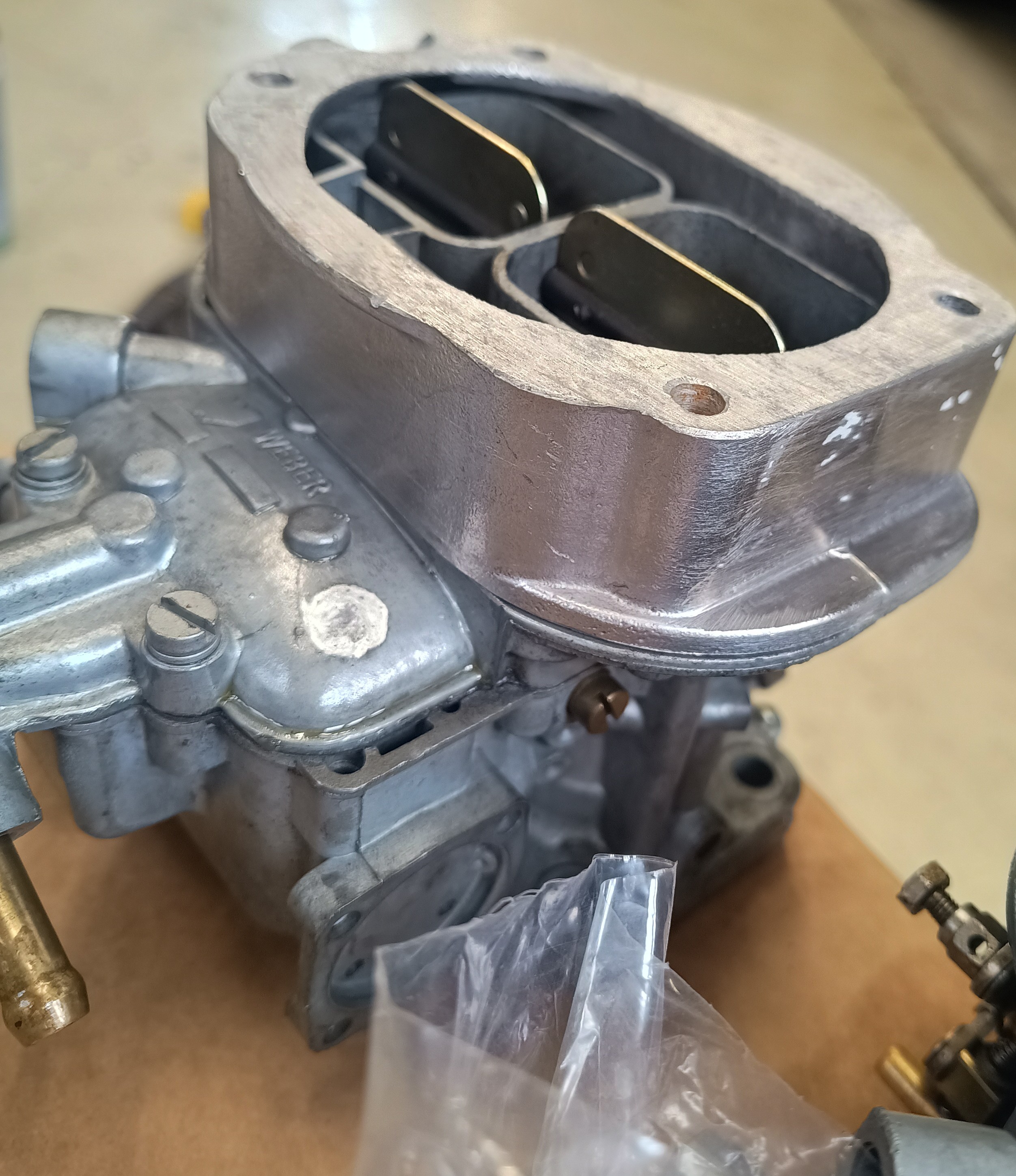

Weberien maksimi bensanpaineelle on 0,2bar. Yleensä vakiopumppu täyttää kriteerit mutta joissain tapauksissa paineensäätimen asentaminen on suositeltavaa. Ylipaine aiheuttaa kaasuttimen tulvimista neulaventtiilin pettäessä.
DGV kauluksen kanssa.
Kuvassa kaulus joka mahdollistaa alkuperäisen ilmansuodattimen kotelon kiinnittämisen DGV-Weberin päälle.

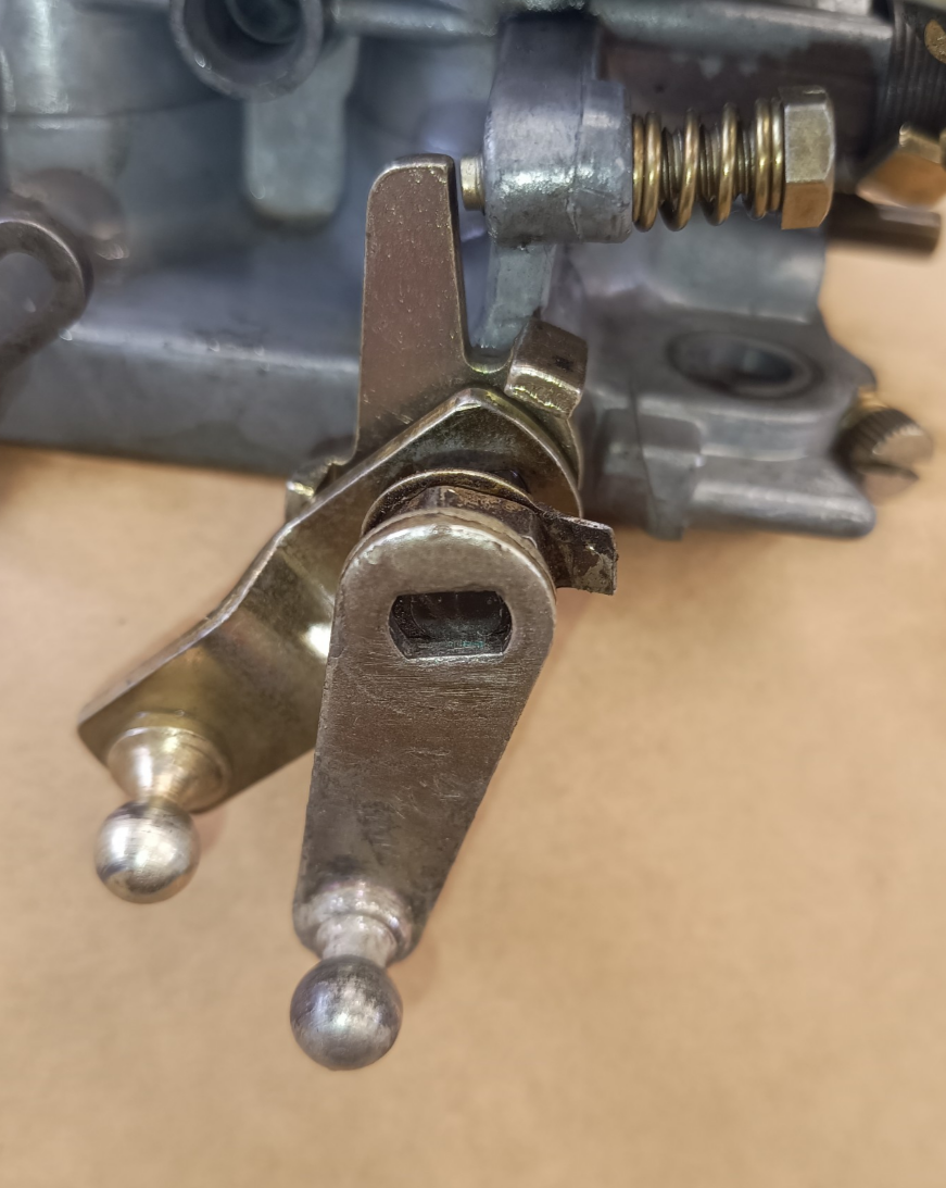

Kaasuvivusto
Webereissä usein mukana tuleva vivusto ei toimi suoraan FSOssa. Kaasuvivun muokkaaminen onnistuu esimerkiksi käyttämällä alkuperäistä Polmon vipua.
Polmon vipu Weberin akselin päässä. Sopii kyllä.

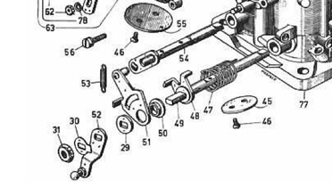

Akseleiden päät ovat samansuuntaiset sekä Polmoissa, että Webereissä. Kuten DCD:n räjäytyskuvasta voidaan päätellä, on mahdollista asentaa vanha vipu suoraan uuteen kaasuttimeen.
Räjäytys kuva 28/36 DCD

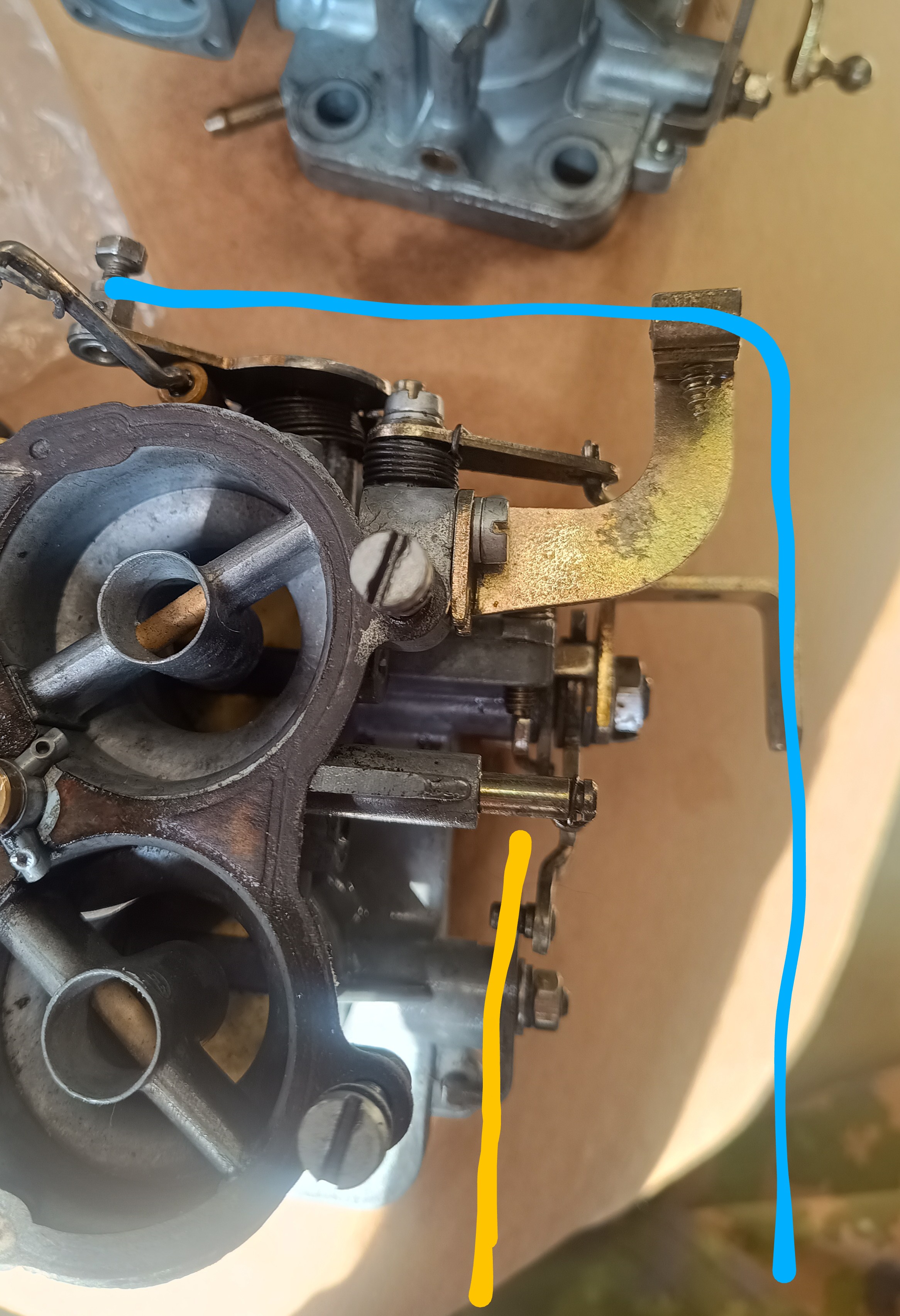

Ryypyn vaijeri
Alkuperäinen ryypyn vaijeri on liian lyhyt käytettäväksi sellaisenaan. Pidempi vaijeri tai vaihtoehtoisesti vaijerin sekä sen kuoren jatkaminen. Vaijeria pitää jatkaa noin 20 senttimetriä.
Täytyy vielä tarkastella ryyppyvaijerin reitti. Ehkä sitä ei tarvitse jatkaa.
Oranssilla alkuperäinen sijainti, sinisellä tarvittava
Koska FSOssa alkuperäinen kaasuvipu tulee selkeästi kaasuttimen alapinnan alapuolelle ja vaikka kansi läpihengittävä onkin, on mielestäni varsin suotavaa käyttää alkuperäistä muovista/bakeliittista lämpökatkoa. Se on hyvä asentaa jo lämpökatkoksi mutta helpottaa myös touhua kaasuvipujen kanssa.

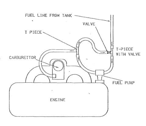

Toinen vaihtoehto olisi tehdä Fordin henkeen paluuputki linjaan ja kuristaa paluu sopivan kokoiseksi.
"Edullinen paineensäädin". Kuva Free Technics
Free Technicsin sivustolla löytyy myös vaihtoehdoksi "edullinen paineensäädin". Kaasuttimelle tulevaan polttoaineletkuun asennetaan T-haara joka on kuristettu ja kuristettu linja ohjataan takaisin polttoainesäiliöltä tulevaan letkuun. Esimerkiksi Ford käyttää 0,7mm aukkoa.
34SC2:m ollessa ensiasennuskaasutin on FSOssa paluuputki valmiina joten yhdellä T-haaralla selviää FSOn ollessa kyseessä, mikäli kaasuttimessa ei ole valmista liitäntää. Jos taas ensiasennuskaasutin on ollut DCHD tai DCMP tarvitaan kaksi T-haaraa.

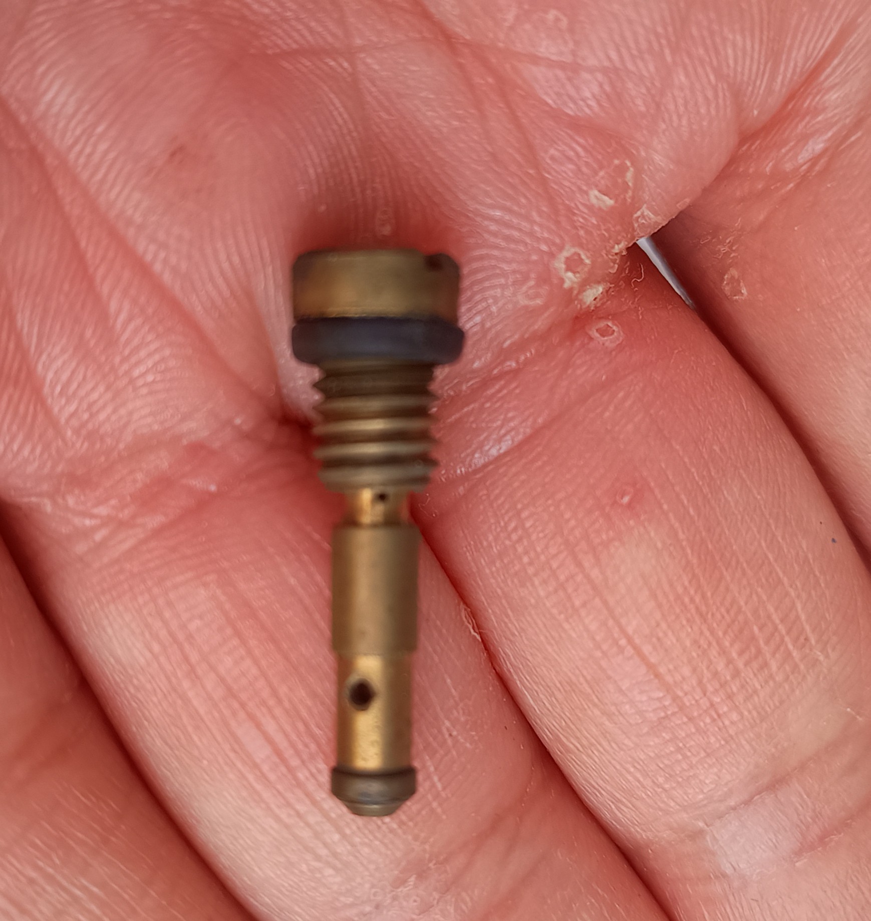

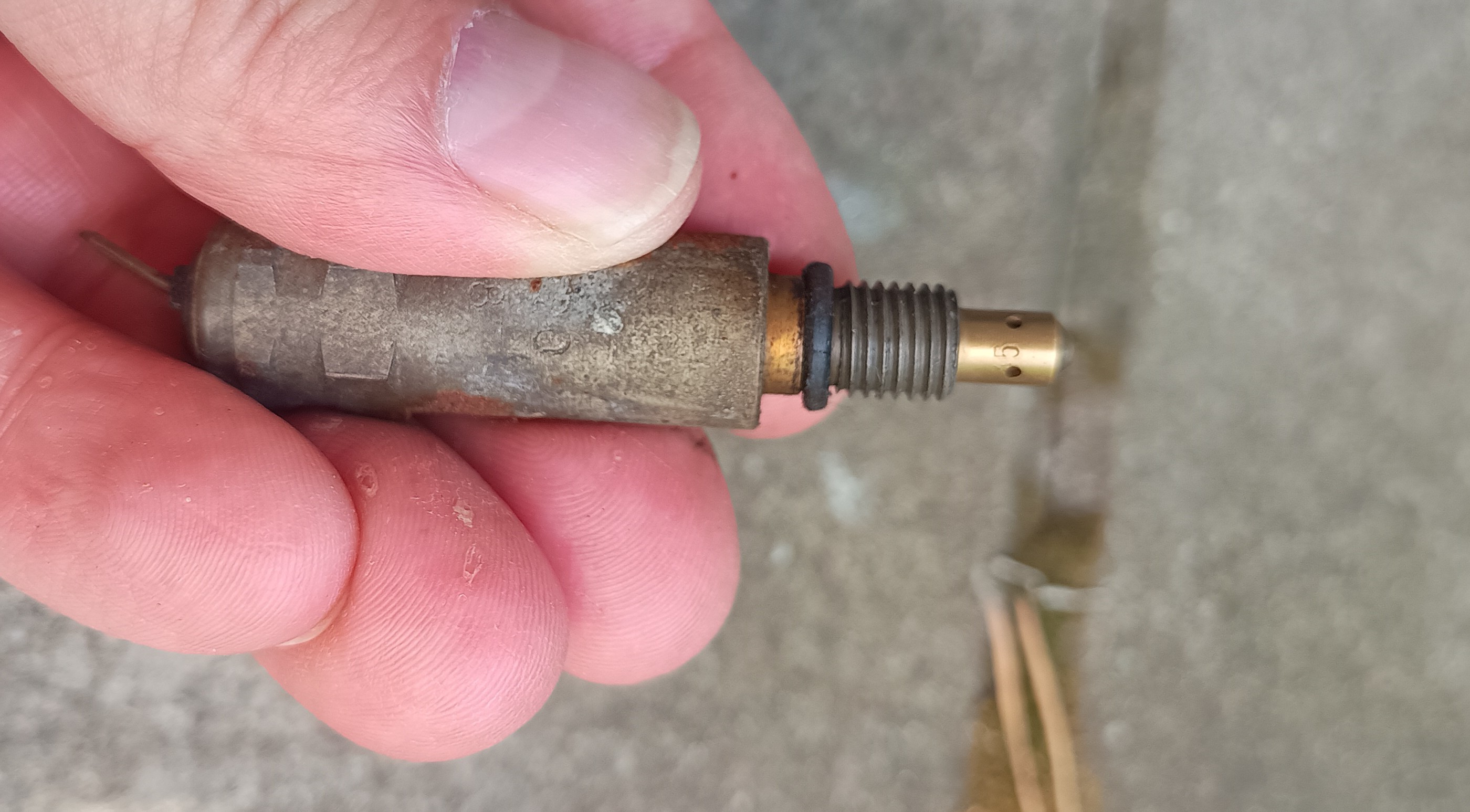

Solenoidisuutin
Olssen-tekniikan mukana FSO sai tyhjäkäyntiä ohjaavan solenoidisuuttimen. Vuodesta 1986 loppupuolelta alkaen oli ensimmäisen kurkun tyhjäkäyntipiirin suutin ohjattu solenoidilla. Kyseessähän ei ole mikään Lambda-arvoa seuraava ohjaus vaan lähinnä jälkikäynnin esto.
Solenoidi vaikuttaa hyvin yhtenäiseltä Weberissä käytettävän solenoidin kanssa.
Ylempi Weber, alempi Polmo
Kierre on identtinen. Ainoa ero vaikuttaa olevan ulkopinnassa. Molemmat tuntuvat asentuvan molempiin kaasuttimen runkoihin identtisesti.
Suuttimet, vasen Weber, oikea Polmo
Suuttimet vaikuttavat myös olevan vaihtokelpoisia keskenään.

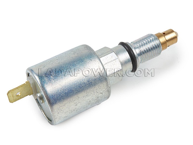

Ladan Weberin solenoidiin olisi myös mielenkiintoista verrata.
Ladapowerin valikoimasta löytyvä solenoidi muistuttaa hyvin paljon Polmon solenoidia.
Ladan solenoidi. Kuvalähde Ladapower.
Täytyy jossain vaiheessa tutkia.

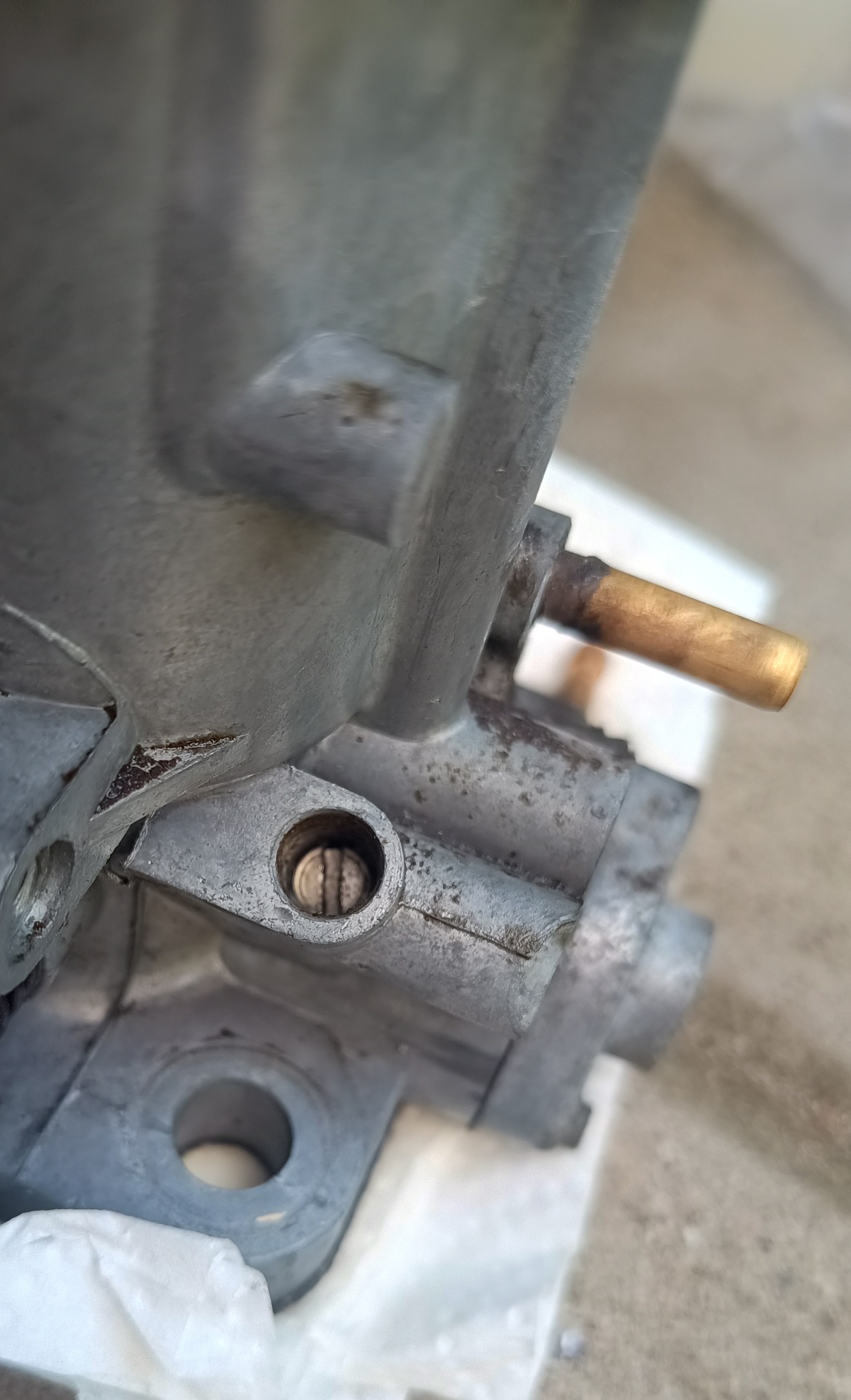

Kaikkien edellä mainittujen kaasuttimien pääsuuttimet sekä tyhjäkäyntisuuttimet ovat vaihtokelpoisia keskenään. Ilmasuuttimet ja emulsioputket ovat Polmoissa samat kuin Weberin DCD-pohjaisissa kaasuttimissa. Seoksia säädellään kaikissa edellämainituissa vaihtamalla suuttimia. Seosruuvi kontrolloi lähinnä tyhjäkäynnin seoksia.
Seoksen säätöruuvi. Kaasuttimen oikean kyljen jalkaosa.
Yhtään varsinaista virityskaasutinta ei ole käsitelty. Se on aivan oma lukunsa ja rakentelija joutuu huomioimaan monta muuttujaa. Lisäksi kovempi virittäminen kannattaa tehdä ruiskun kanssa. Silloin kannattaa jättää nämä esihistorialliset laitteet niitä harrasteleville.

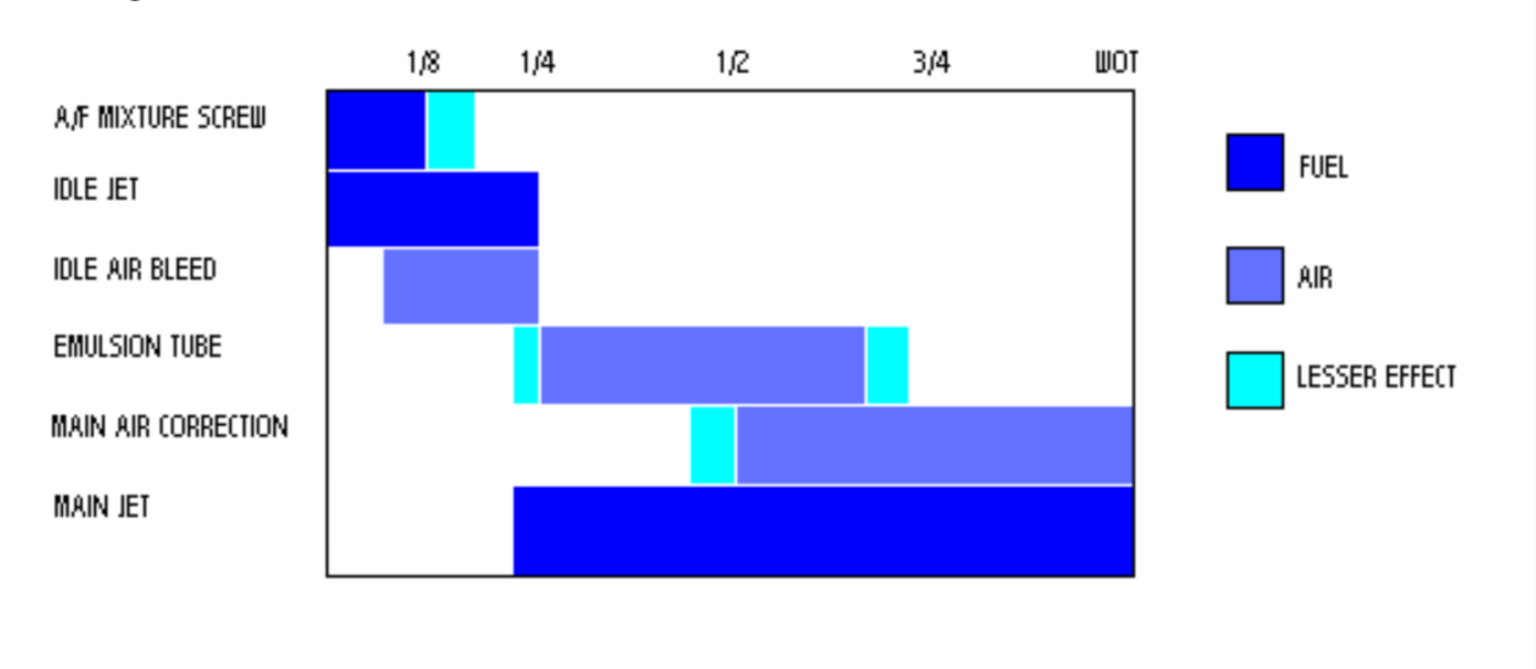

Sitten on aika käsitellä varsin pinnallisesti miten eri suuttimet vaikuttavat eri kaasun asennoilla.
Vaikutukset
Vaikutukset
Kuvaavin löytämäni taulukko löytyi täältä.
Tyhjäkäyntisuuttimet vaikuttavat tyhjäkäynnin seoksen lisäksi myös kulkuun pintakaasulla. Jos tarkastelemme normaalia ajotapaa niin 1/4-kaasulla mennään hyvin suuri osa ajoista. Aikoinaan nimenomaan tyhjäkäyntipiirin käyttö oli yksi syy Weberin suosioon kaasuttimissa. Tyhjäkäyntipiirillä päästiin taloudellisesti ja pääsuuttimilla saatiin haettua voimaa kun sitä tarvittiin.

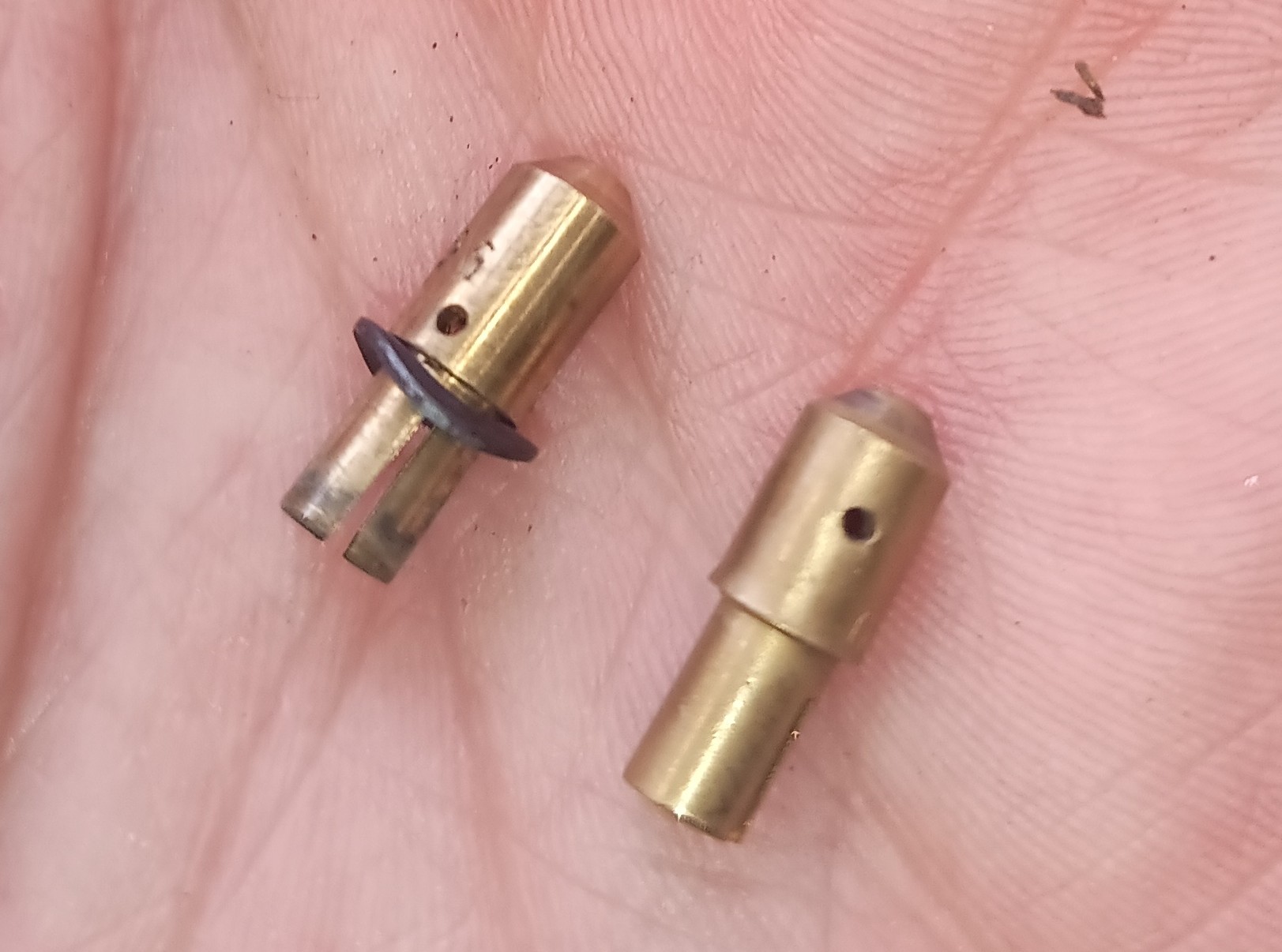

34SC2-kaasuttimessa tyhjäkäyntisuuttimet sijaitsevat kaasuttimen sivuilla. Molemmilla kurkuilla on luonnollisesti omansa ja ensiökurkun suutin on asennettu solenoidiin. Tarvittaessa solenoidin voisi korvata käyttämällä samanlaista suuttimen kantaa kuin toisiokurkulla. FSOn tyhjäkäyntisuuttimilla on melko suuri ero. Ensiökurkun suutin on versiosta riippuen noin 50 ja toision noin 100. Tämä tekee toisiokurkun avautumisesta pehmeämpää.
Toisiokurkun tyhjäkäyntisuutin - vähän ulos vedettynä
Tyhjäkäyntisuutin solenoidissa
Suuttimet ovat paikoillaan kitkan avulla. Toision tyhjäkäyntisuutinta olen vetänyt vähän ulos kuvaa varten.
