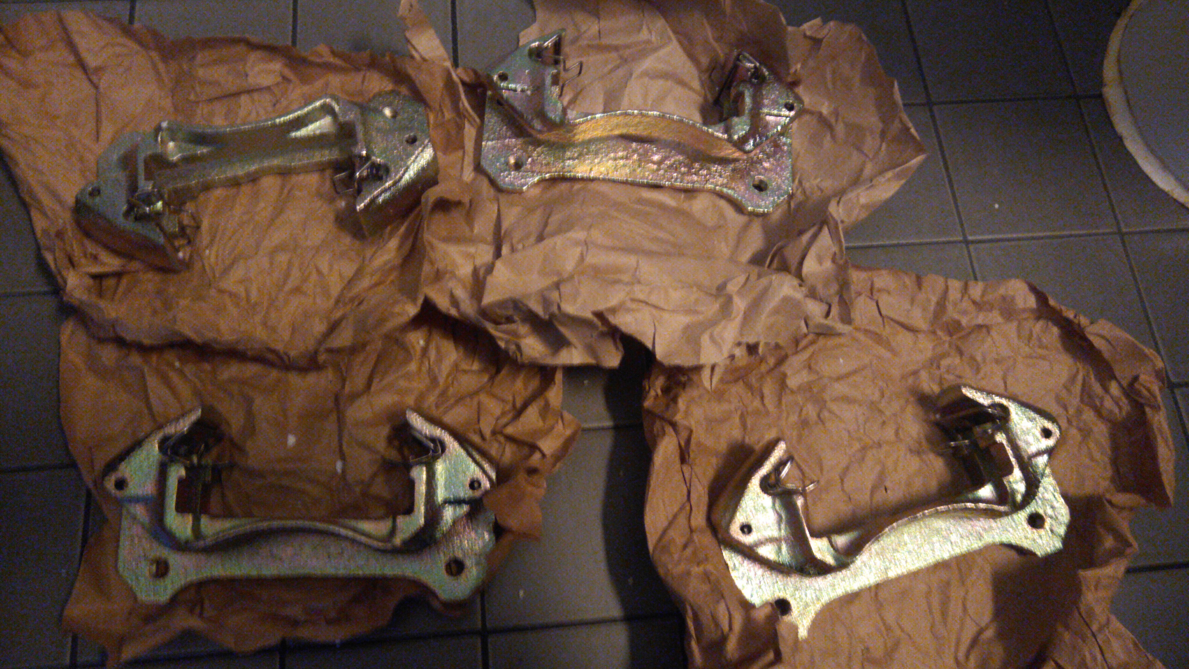

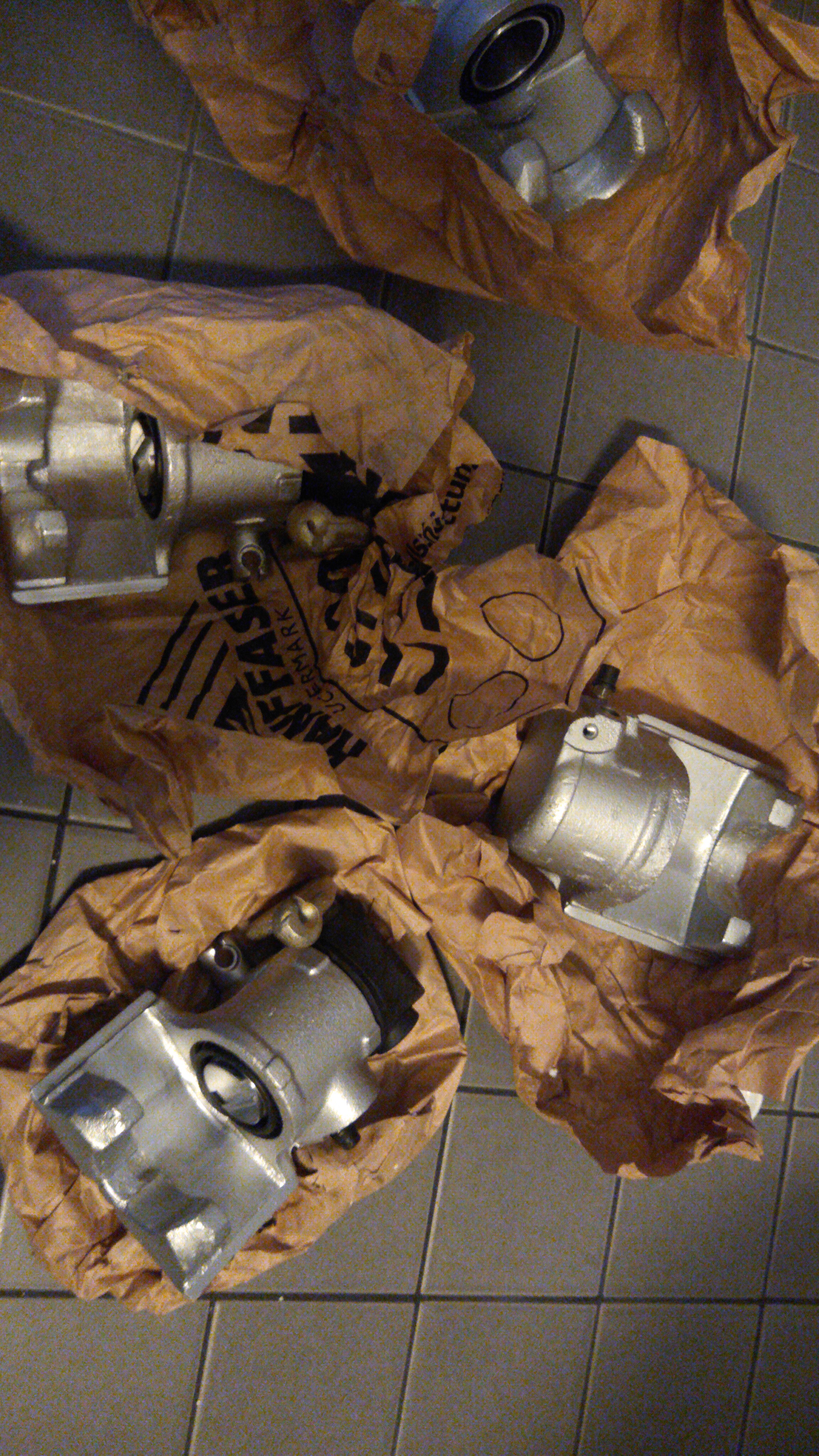

Kaikkiin kulmiin uudet jarrulevyt, -palat ja -satulat.
Jarrusatulat voi nyt vaihtaa...
...uusiin kannattimiin.

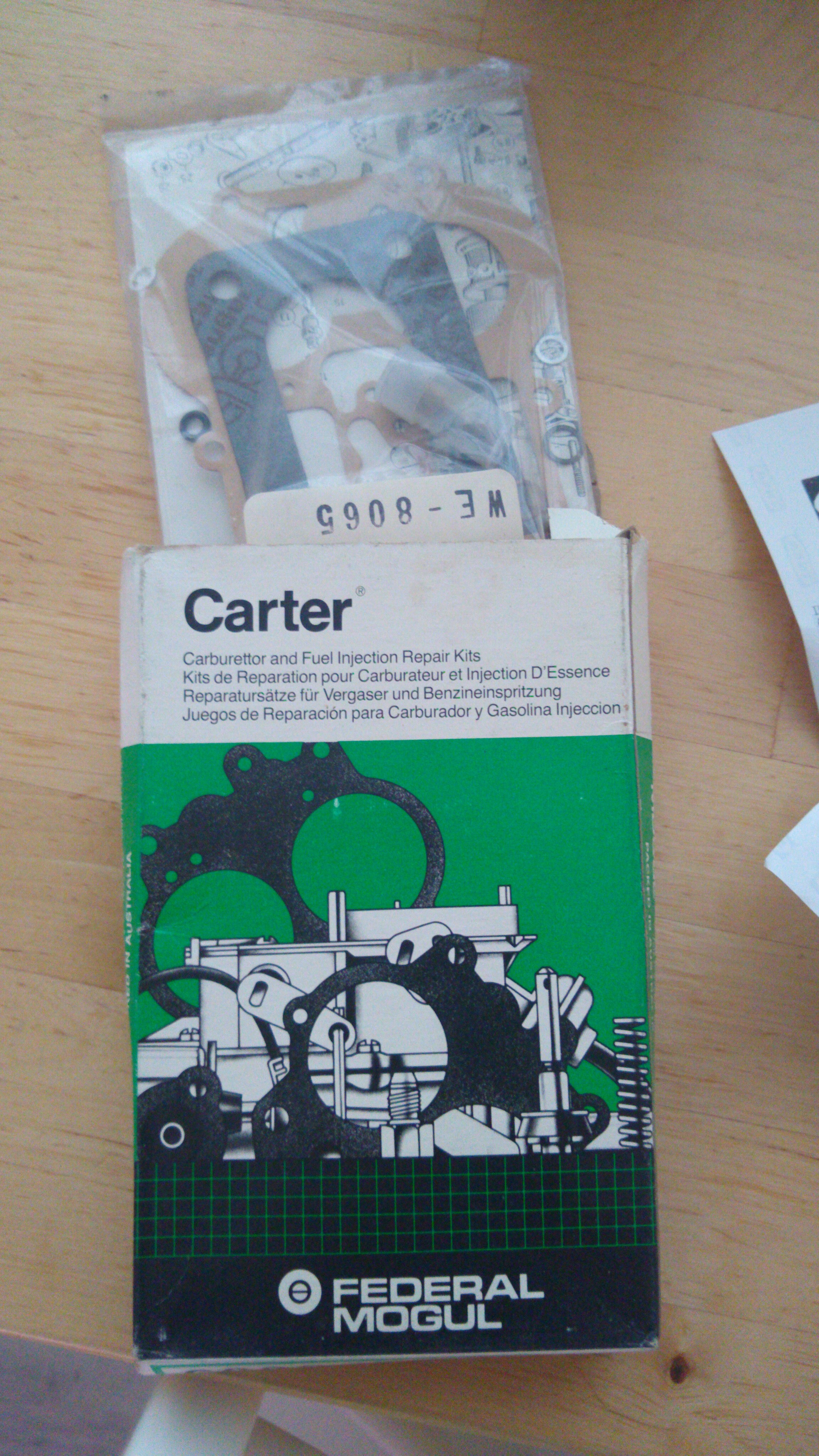

Kaasuttimen korjaussarja
Kaasutinta voisi huoltaa.

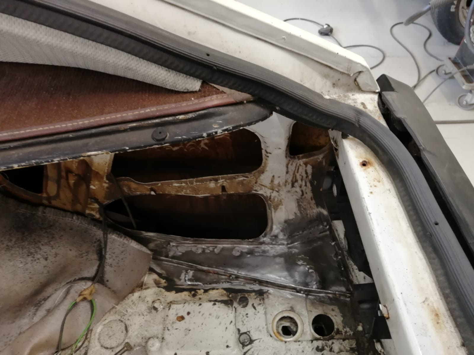

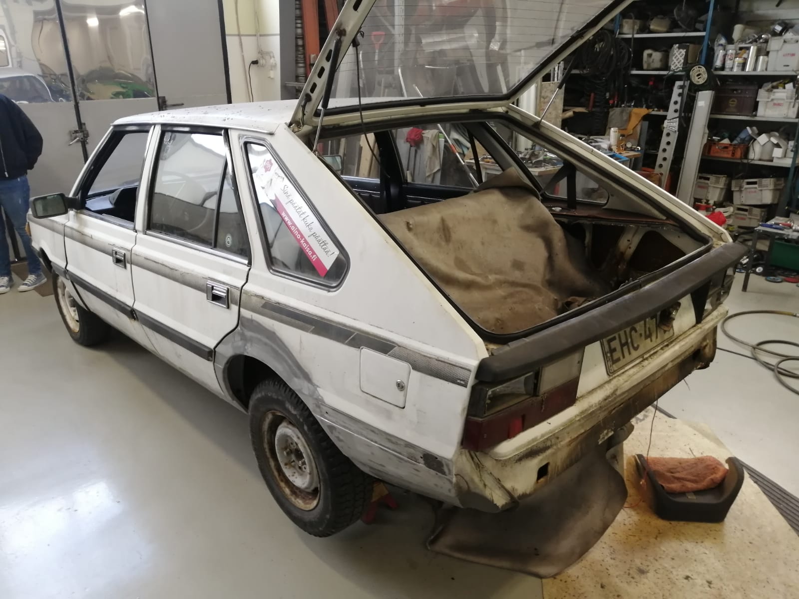

Hitsattavana. Peltiosien metsästys jatkuu. Melko hyvin on palikoita löytynyt ja valoisammalta näyttää.
Kyllä siitä vielä auton saa.
EDIT 6.6.21:
Saldona oli yli 90 sabluunaa pelteihin. Kyllä siihen upposi.

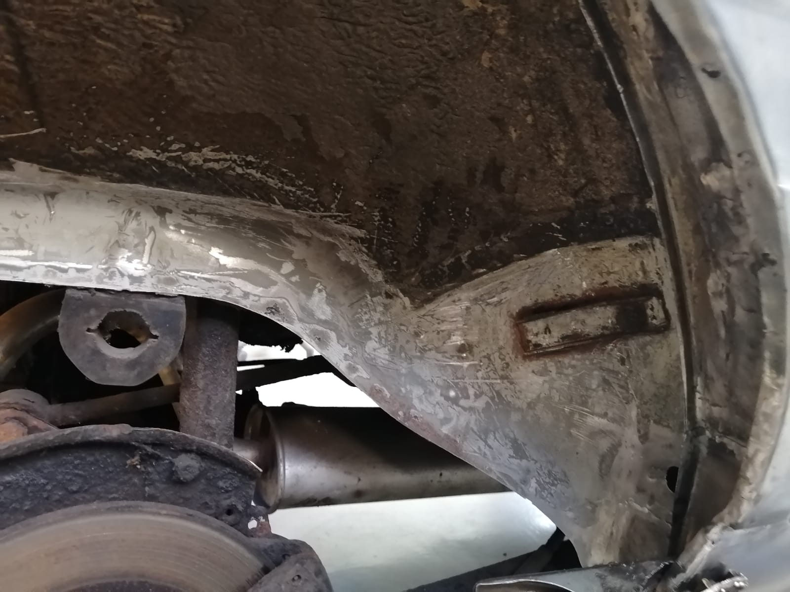

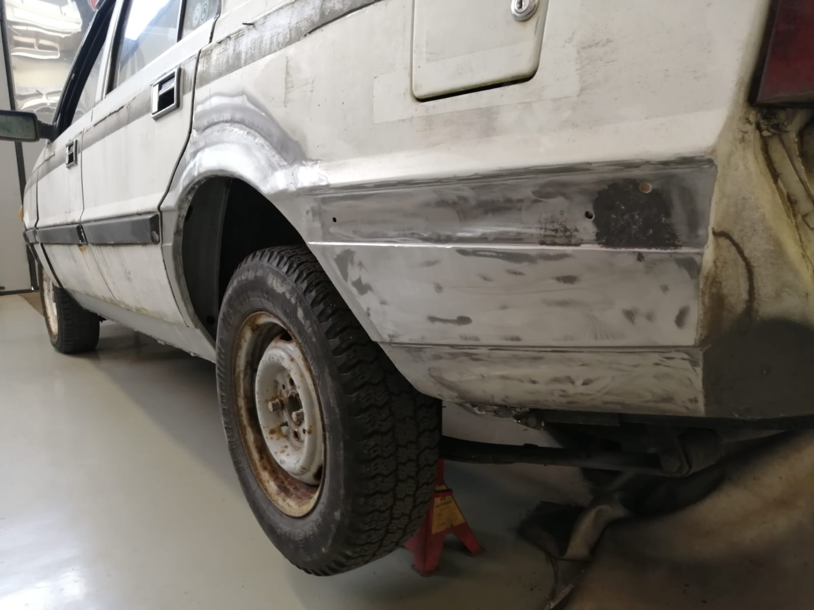

Etenee tasaisesti.
Peltiä on uponnut odotettua enemmän...
... molemmille puolille.

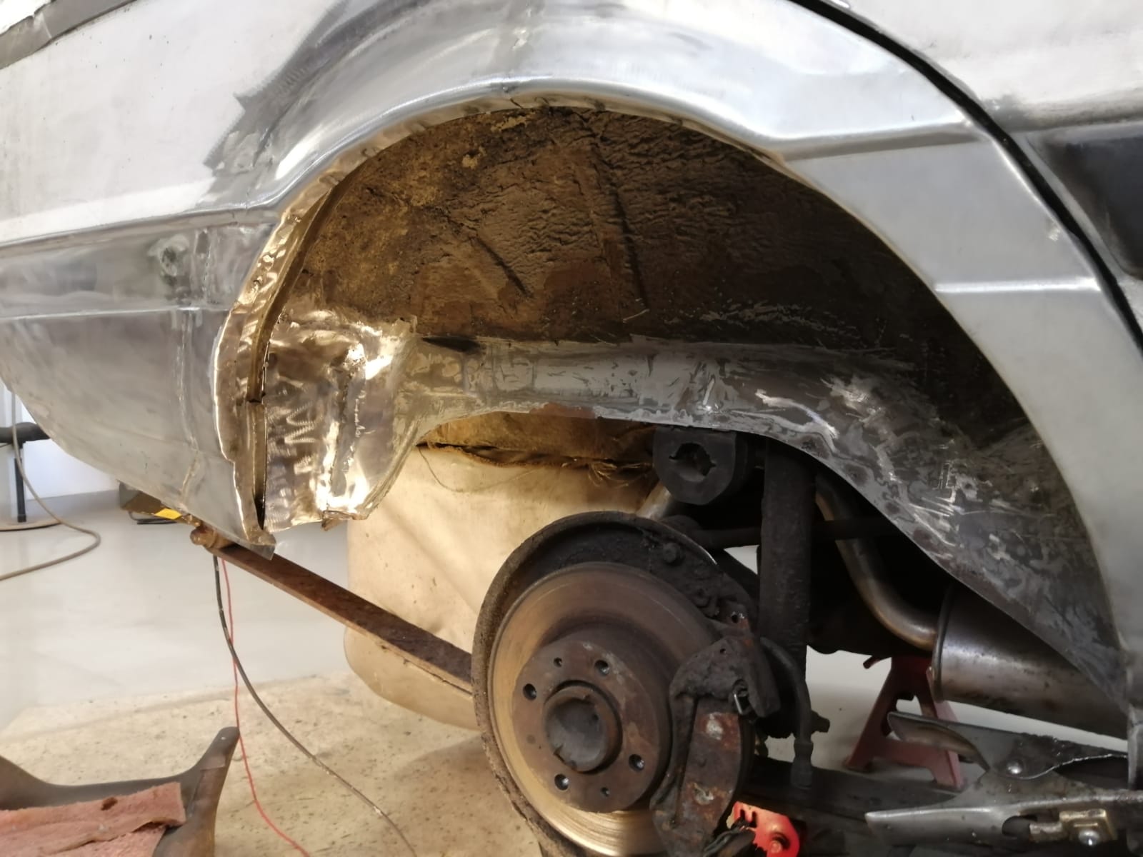

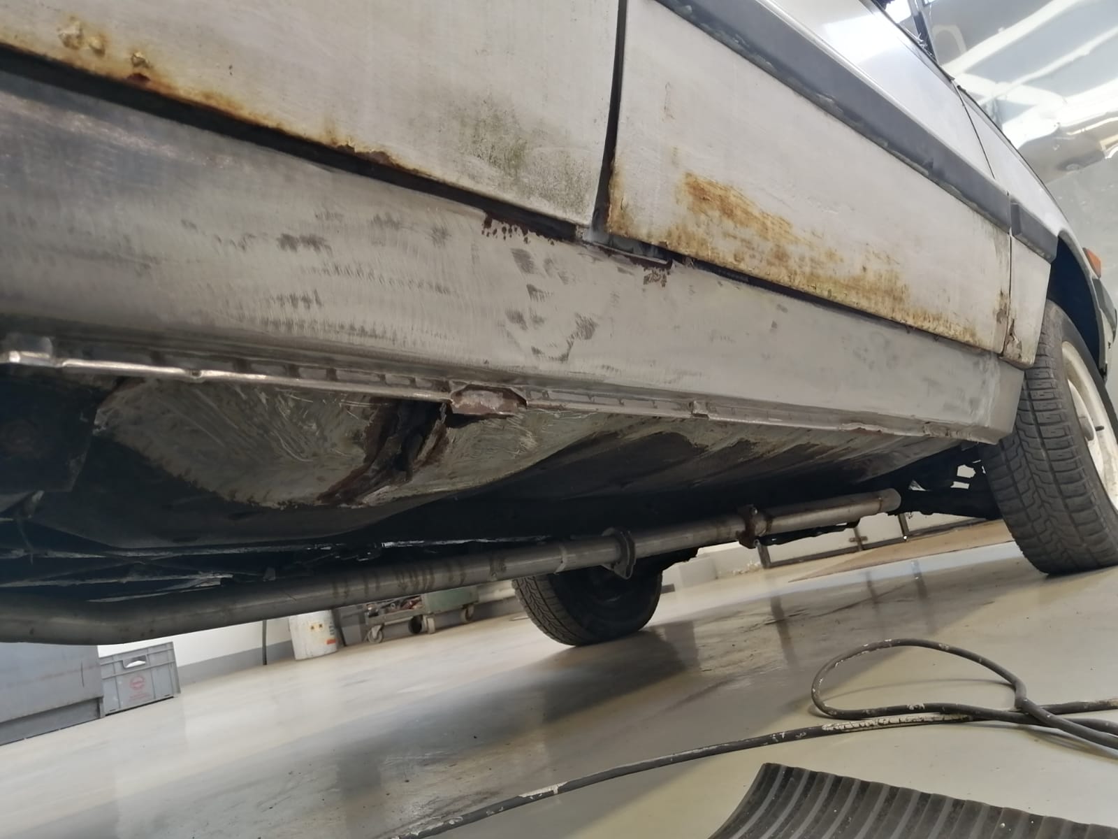

Helmatkin ovat uudet. Uudet tunkin korvakkeet saapuivat tällä viikolla.
Viimeksi muokannut Rimmed762, 29 Touko 2020 23:02. Yhteensä muokattu 1 kertaa.
Nykyään taka-akselillakin on paremmat mahdollisuudet pitää asemat. 😁 Ajatuksena on, että tämän jälkeen ei peltitöitä tarvittaisi.
Kuvassahan ei näy vielä korjaukset.
Peltivelho ainakin on ollut tinkimätön.

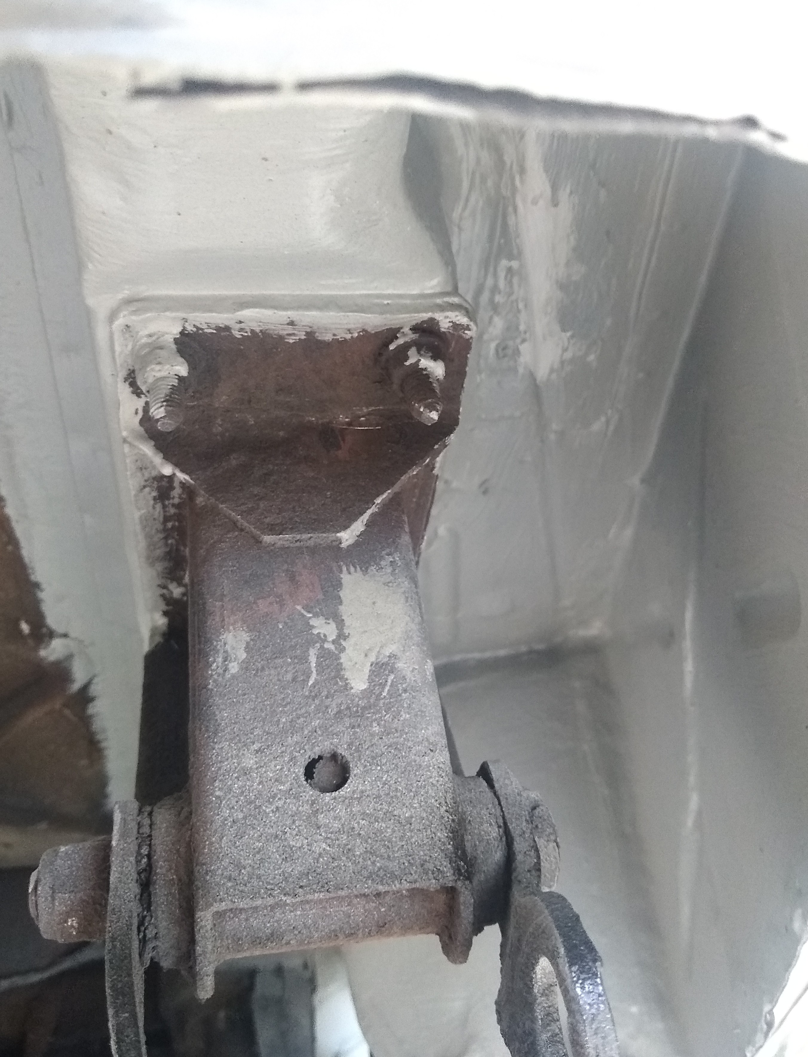

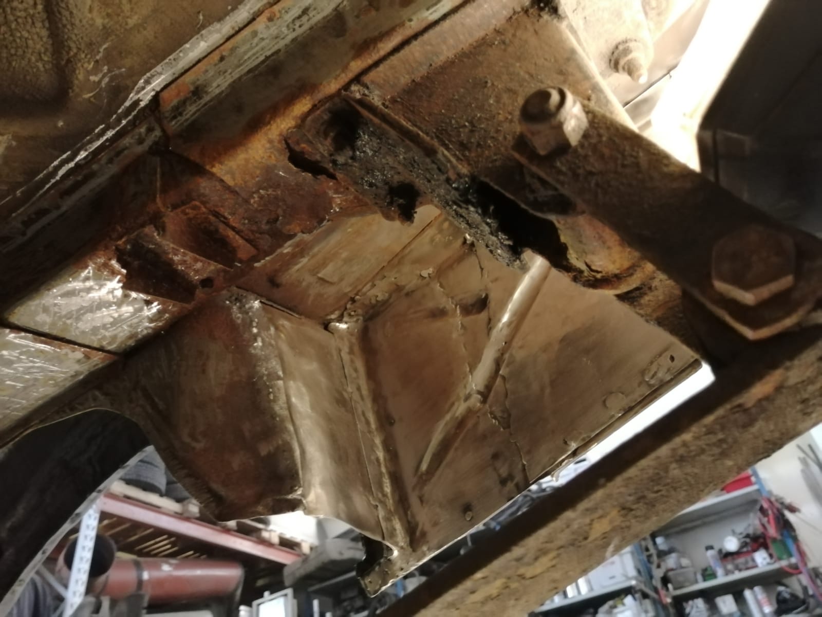

Taka-akselin palkit valmistuivat viime viikolla. Nyt on alkuperäistä vastaava triplapellitys paikoillaan. Seuraavaksi menee uudet tunkin korvakkeet paikoilleen.
Kyllä tämä tästä. 😁
EDIT: Kuvan lisääminen
