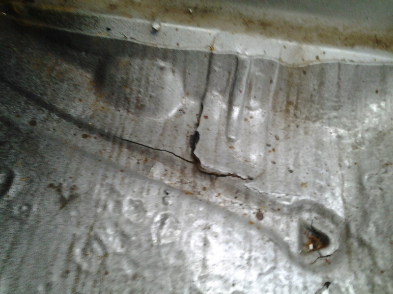

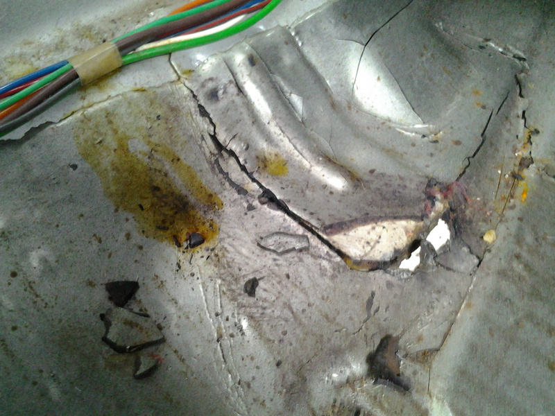

Kaksi ruostevauriotakin löytyi, mutta onneksi ne ovat sen verran vähäisiä ja harmittomissa paikoissa, että niiden hitsaaminen on varsin helppoa.

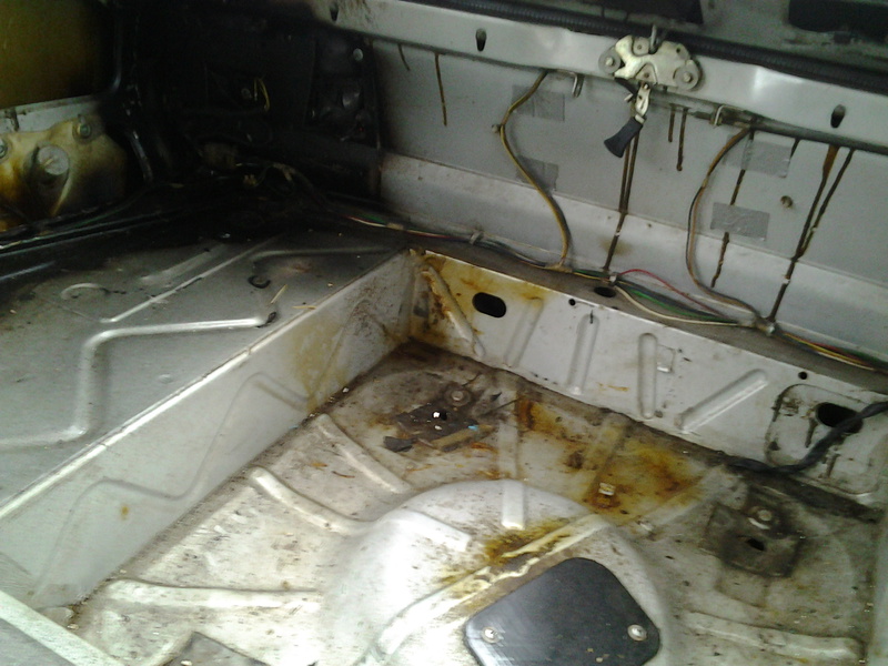

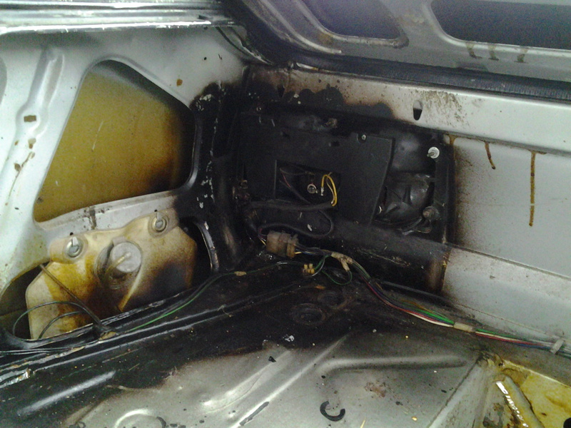

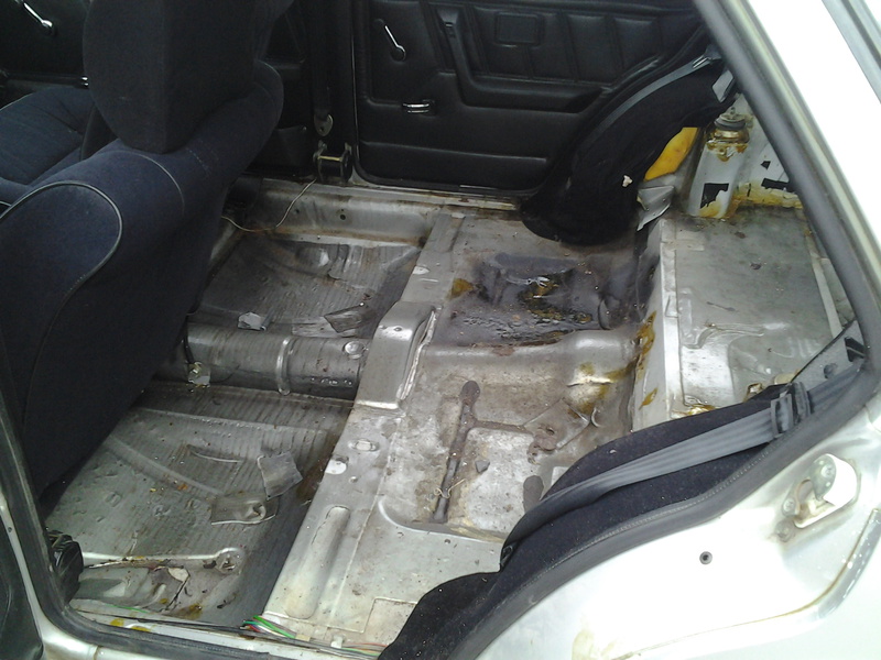

Purin Polonezin takaosan sisustan, koska viime vuonna katsastuksessa tuli korjauskehotus tunkinkorvakkeiden ruosteista, joten nyt ne on hyvä pistää kuntoon. Muita lahopaikkoja ei löytynyt, eikä tunkinkorvakkeidenkaan tilanne kovin pahalta vaikuttanut.
- 2014-03-07 15.44.44.jpg (204.96 KiB) Katsottu 40540 kertaa
- 2014-03-07 15.44.32.jpg (178.1 KiB) Katsottu 40540 kertaa
- 2014-03-07 15.44.22.jpg (170.46 KiB) Katsottu 40540 kertaa
- 2014-03-07 15.44.14.jpg (223.94 KiB) Katsottu 40540 kertaa
- 2014-03-07 15.43.58.jpg (174.06 KiB) Katsottu 40540 kertaa

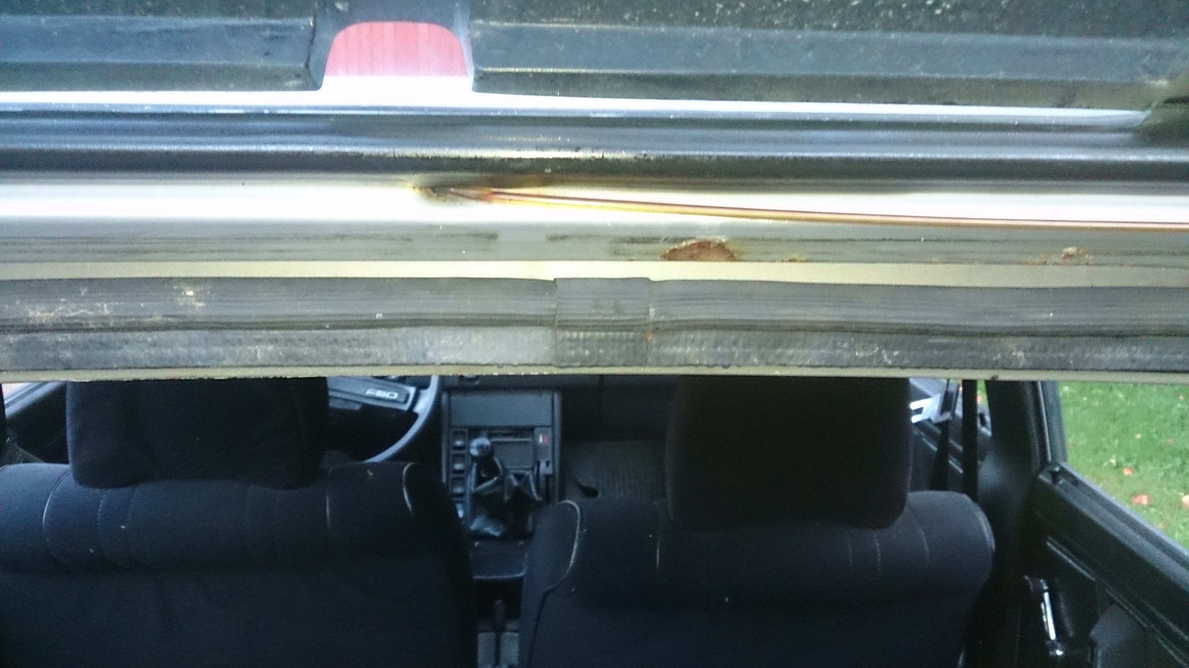

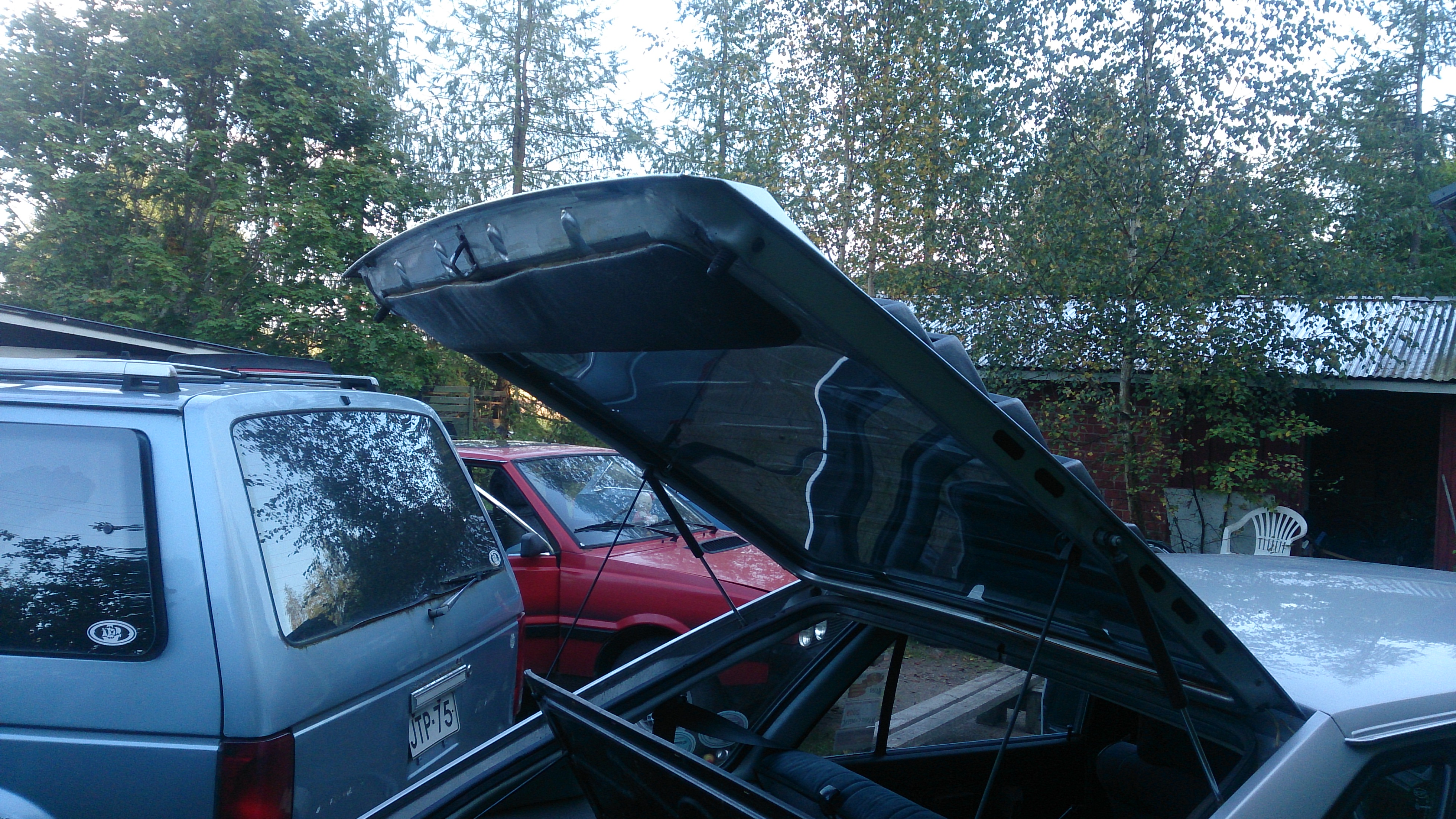

Entisöin myös takaluukkua, nyt on orkkis verhoilu paikallaan ja kahdesta tiivisteestä askarreltu yksi kokopitkä takaluukun tiiviste! En ole ikinä nähnyt Polonezia, jossa takaluukun tiivisteen päät ottaisivat yhteen.
