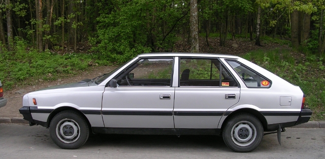

Tulin maalauttaneeksi kylkilistojen alapuoliset osat, takapellin sekä Akwarium-lisäpalan Orkkisklassikon Pitskun Autopaintissa naapurikaupungin puolella. Ei järin edullista mutta auton ulkoasu parani reippaasti.
