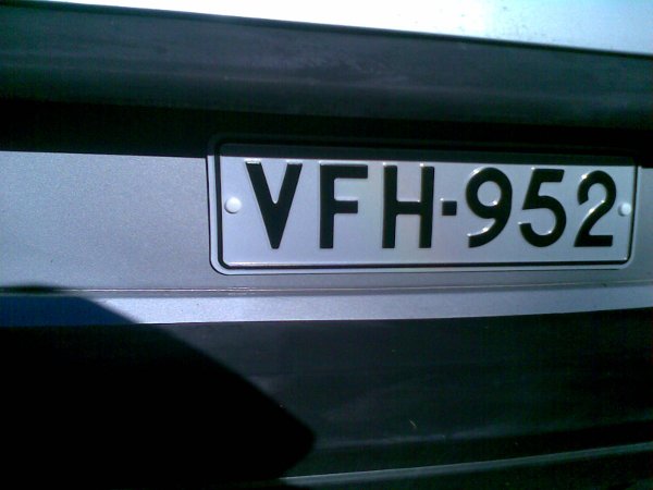

Piti sitten tyytyä vääränmerkkisen auton kyytiin, kun hain katsastustoimipaikasta uudet rekisterikilvet Orkkisklassikkoon. Vanhat olivat kovin kauhtuneet, ja eturekisterikilven alareuna oli taipunut.
- Uudet_kilvet.jpg (39.7 KiB) Katsottu 42110 kertaa

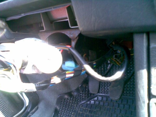

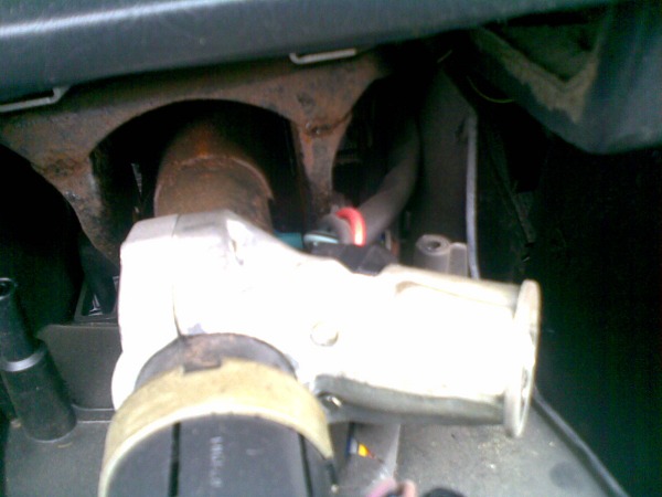

Purin auton virtalukon, ja viaksi ilmeni murtunut virtalukon pohja. Soitin Espoon toiselle FSO-harrastajalle, joka lupasi penkoa laatikoitaan josko hänellä olisi varaosa.
Ajelin ruotsalaisella jäteöljyvatkaamolla hänen luokseen, ja sain häneltä vielä paketissa olevan alkuperäisen virtalukon pohjan. Melkein sääliksi kävi purkaa osa paketistaan. Käyttöohjekirja kuitenkin käskee käyttämään vain FSO-tehtaan hyväksymiä varaosia, joten pakon sanelemana asensin sen paikalleen. Ja nyt Orkkisklassikko taas toimii.

- Uusi virtalukon pohja asennettuna, meni heittämällä - kunhan ensin löysi riittävän pienen ruuvimeisselin.
- 4.jpg (92.86 KiB) Katsottu 42109 kertaa

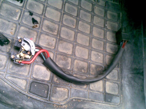

- Vanha pohja ja osa irronneesta pikkusälästä matkalla kohti Henrykin varaosavarastoa Volvon lattialla
- 2.jpg (73.37 KiB) Katsottu 42109 kertaa

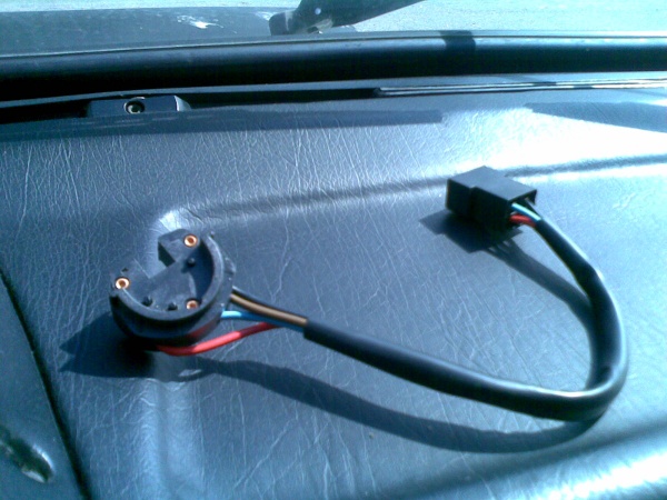

- Vanha virtalukon pohja ulkonee selvästi lukkoakselista, viitaten murtuneisiin kiinnikkeisiin. Lukon pohja putosikin vain pienestä kosketuksesta noin 10 eri osassa.
- 1.jpg (58.12 KiB) Katsottu 42109 kertaa

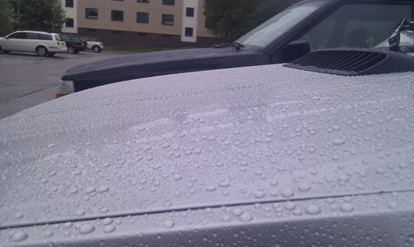

Ensimmäinen "syysmyrsky" tuli juuri sopivasti esittelemään vahauksen onnistuneisuutta!
- pisaroita.jpg (56.54 KiB) Katsottu 42053 kertaa
