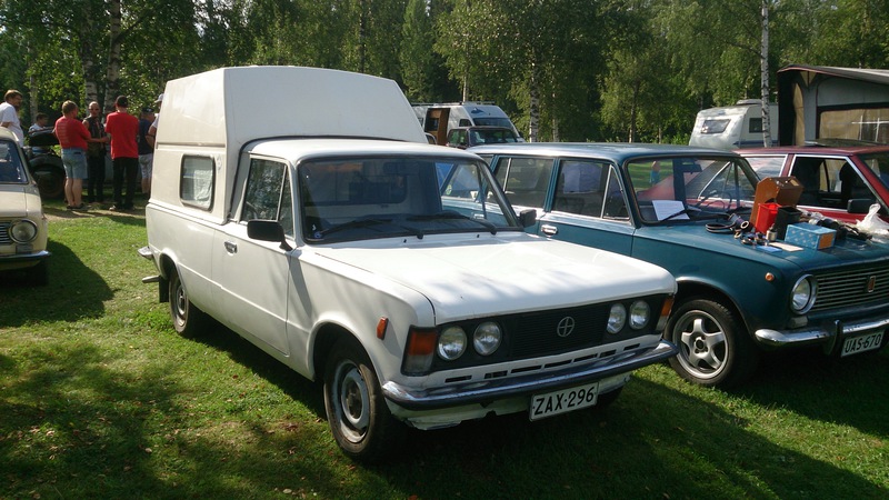

Katsastettu huomatuksitta. Nyt Idän ihmeissä LE Special -autokunnan kanssa odottamassa muita saapujia.

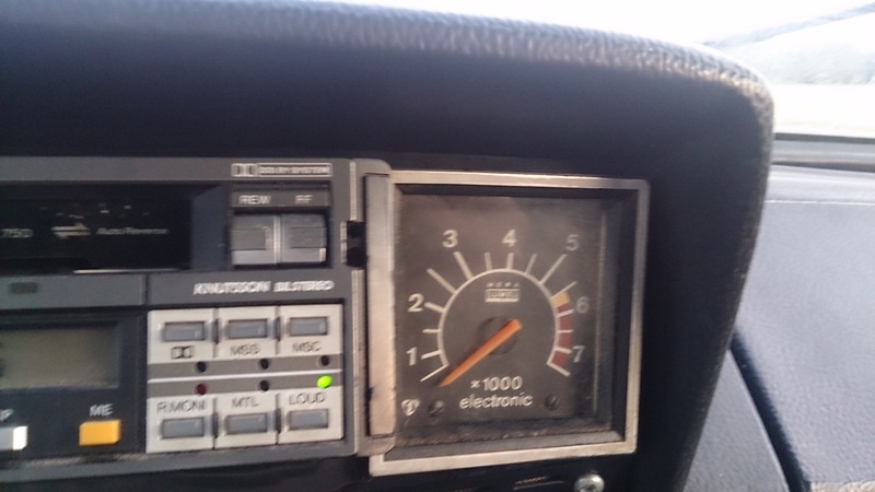

Idän ihmeissä ostin autoon alkuperäisen kierroslukumittarin. Ulkonäkö on hieno, FSO-autoissa tunnutaan panostavan mittarien muotoiluun ihan mallista riippumatta. Vielä pitäisi johdotus rakennella.
- DSC_0565.jpg (154.81 KiB) Katsottu 35239 kertaa
- DSC_0571.jpg (80.78 KiB) Katsottu 35239 kertaa
Re: FSO 125p 1500 Pickup Paketti 1987
Johdotus rakennettu ja mittari toimii.
