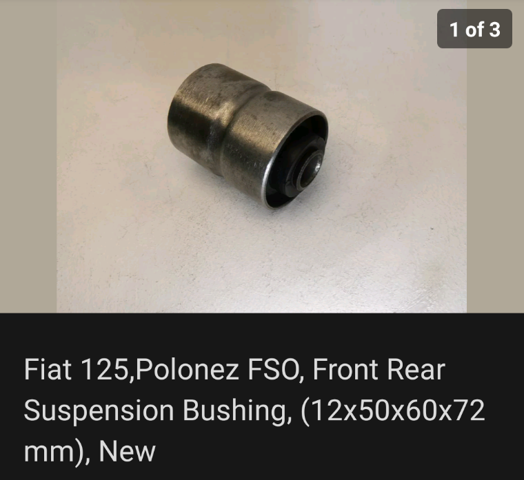

Kuvakaappaus eBaystä
Lehtijousen etupuslan mitat.

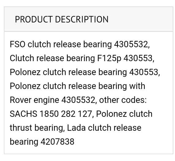

Painelaakeri yhteensopiva Ladan kanssa.
Regmot / kuvankaappaus

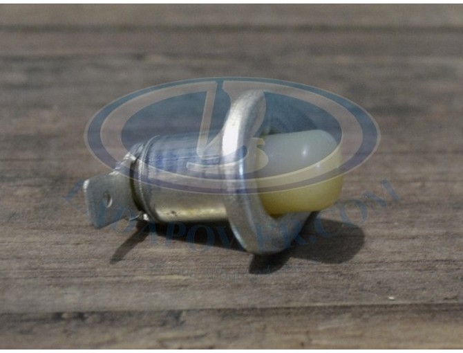

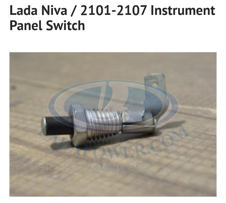

Käsijarrun valon katkaisija
Linkki Ladapoweriin.
En tiedä onko, mutta hyvin samalta näyttää...
2101-3803130
2101-3803130
Täytyy joskus kokeilla. Oli nimittäin FSOn osat aavistuksen hankalia löytää tähän kategoriaan. Ovivalot ja käsijarrun merkkivalo ovat tällaisen katkaisijan takana.
Jos joku pystyy sanomaan suoraan niin se olisi mahtavaa.
EDIT:
Myös toinen löytyi jota käytetään Ladan käsijarrun yhteydessä.
2101-3710200
2101-3710200

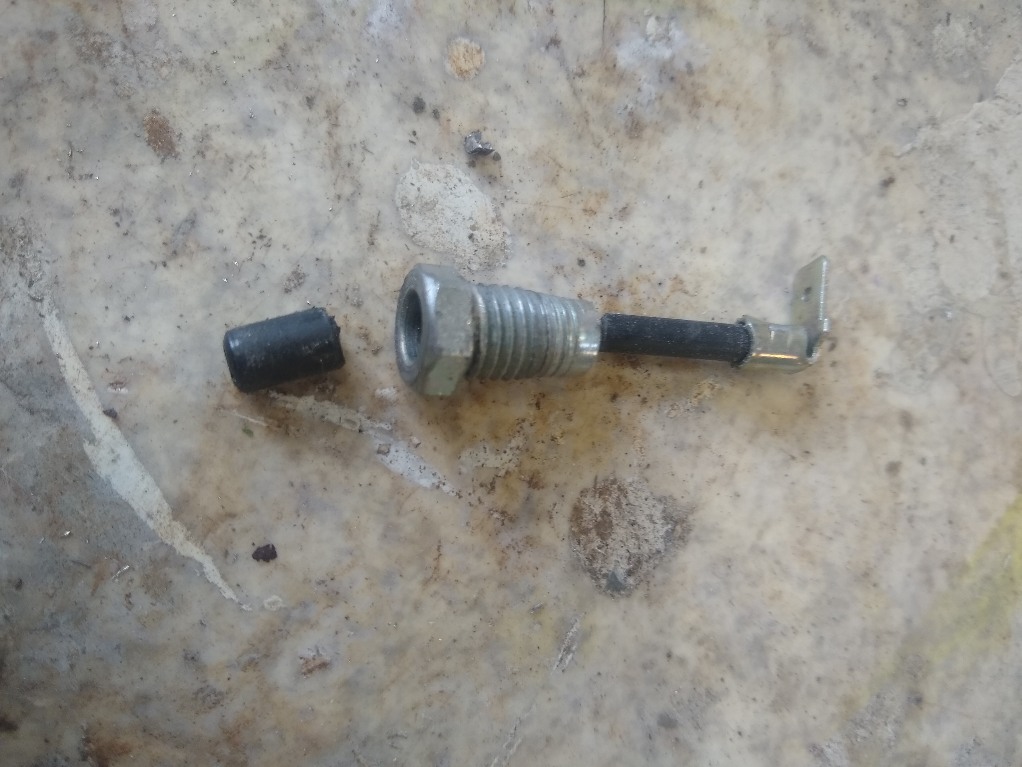

EDIT2:
FSOn alkuperäinen hajonnut käsijarruvalon katkaisija. Ulkoisesti hyvin lähellä osaa 2101-3803130.
FSOn alkuperäinen
FSOn alkuperäinen

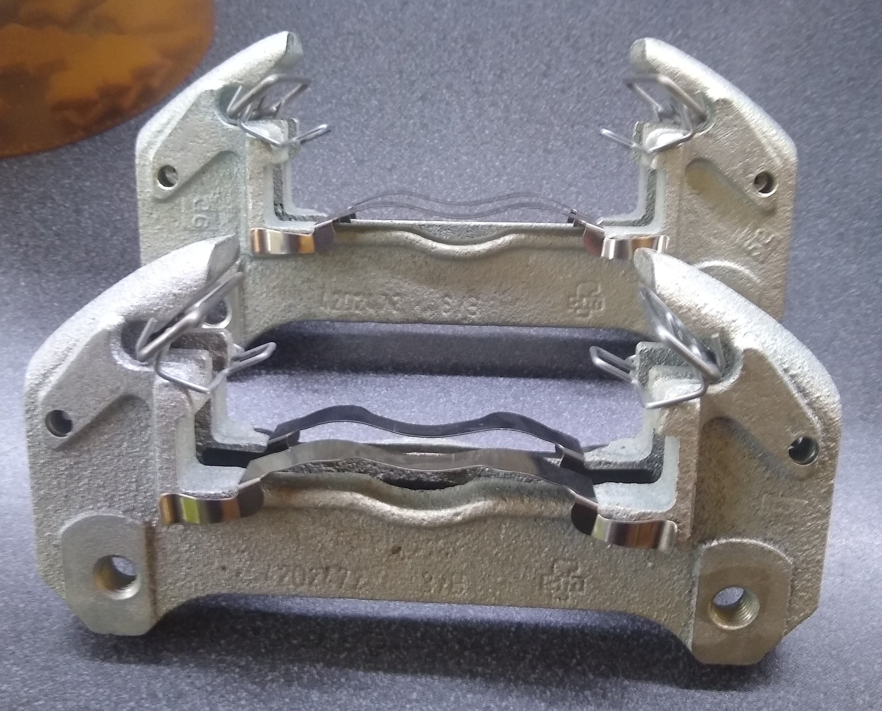

Jarrupalojen asennussarja
Asennussarja sama kuin
Fiat 127, 128, 131, 132, 133 sekä Lancia A112.
Asennussarja TRW
Asennussarja TRW
Ja istuihan se? Jouset vaikuttivat vähän lyhyiltä mutta näyttää toimivalta.
Paikoillaan osassa 4202472
