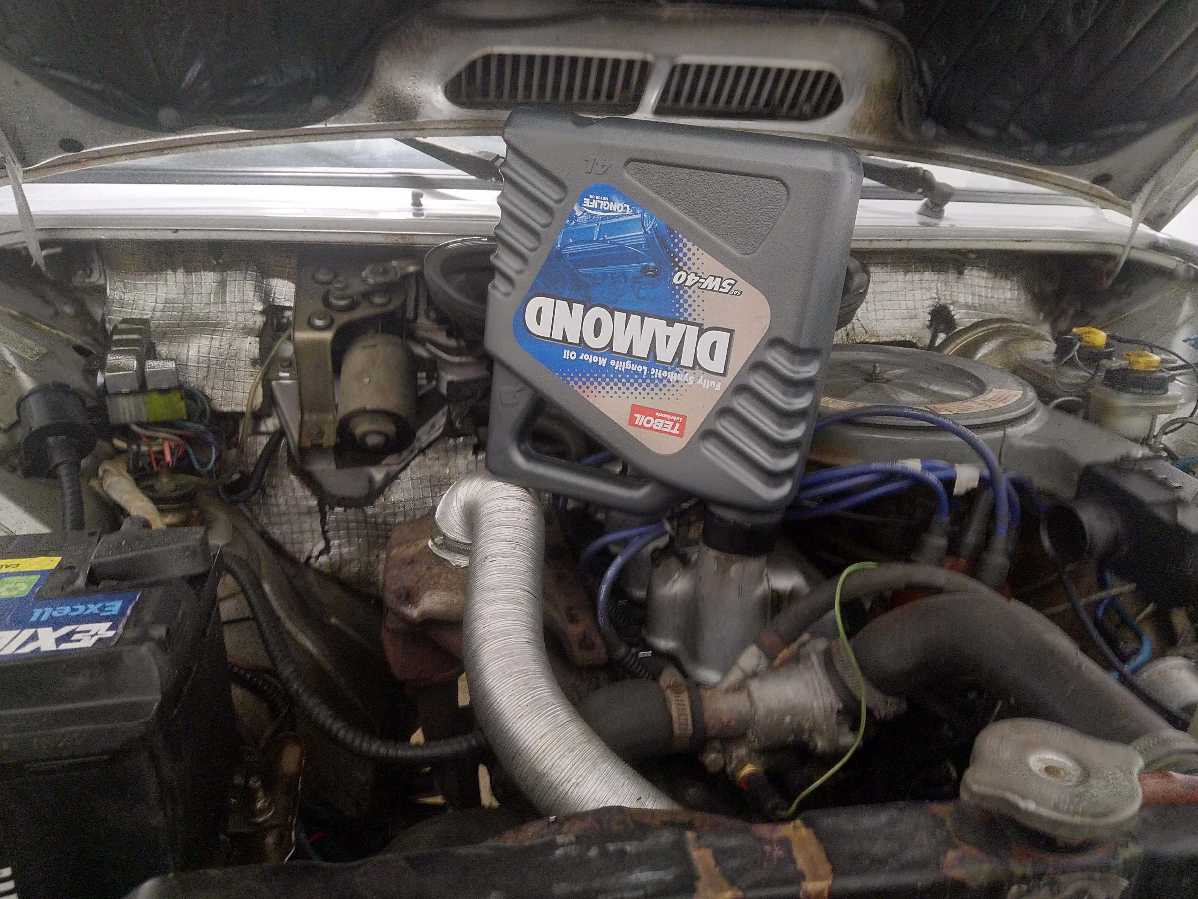

Vaihdettu moottoriöljyt ja suodatin. Tällä tuli ajeltua viime kevään ja -öljynvaihdon jälkeen reilu 1000 km, nyt mittarissa n. 4090 km jos oikein katsoin, ja toisella kierroksella mennään. Pesty voimalinja sekä pohja, josko selviäisi, mistä moottorin likaava öljyvuoto on peräisin.

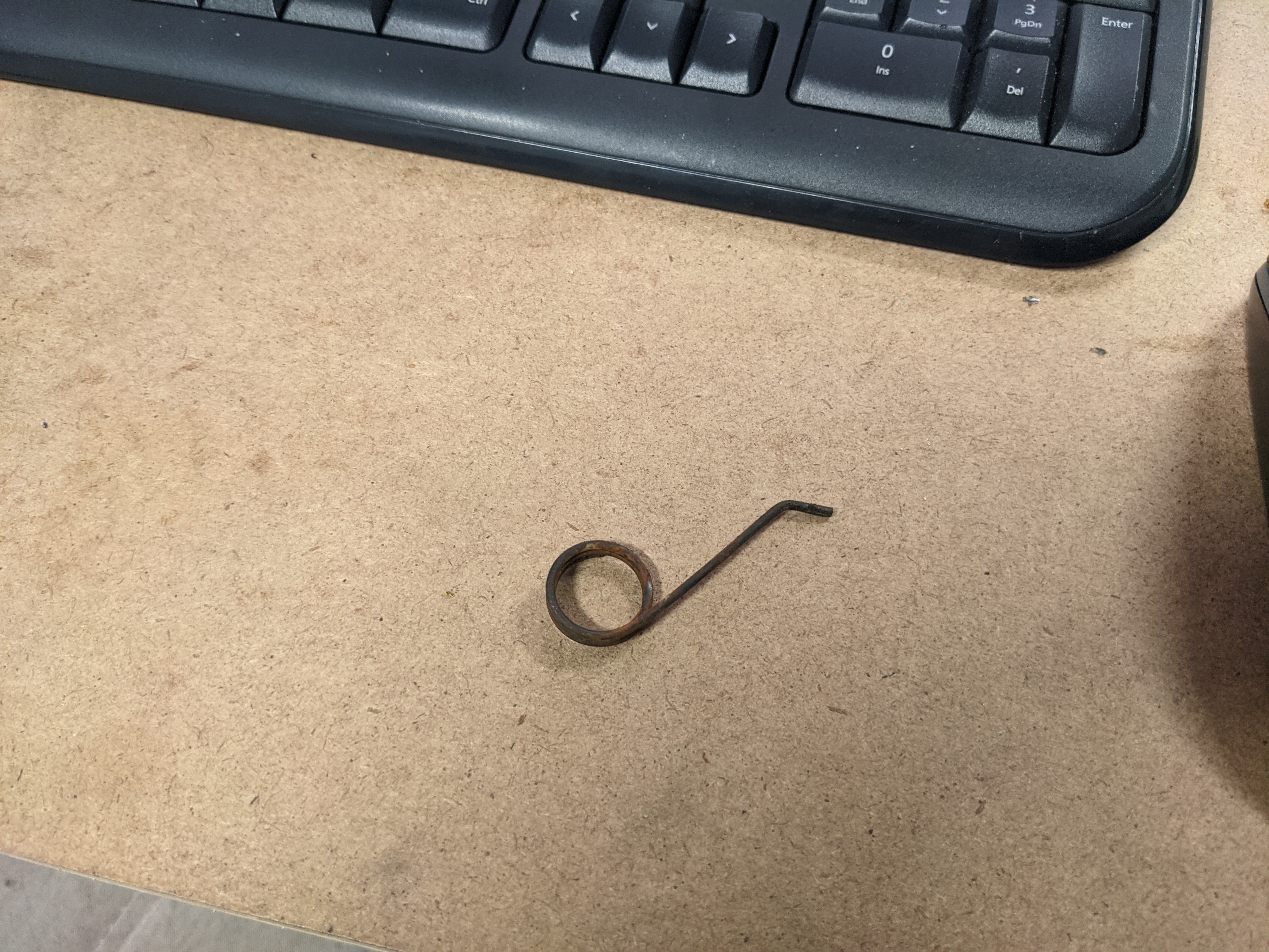

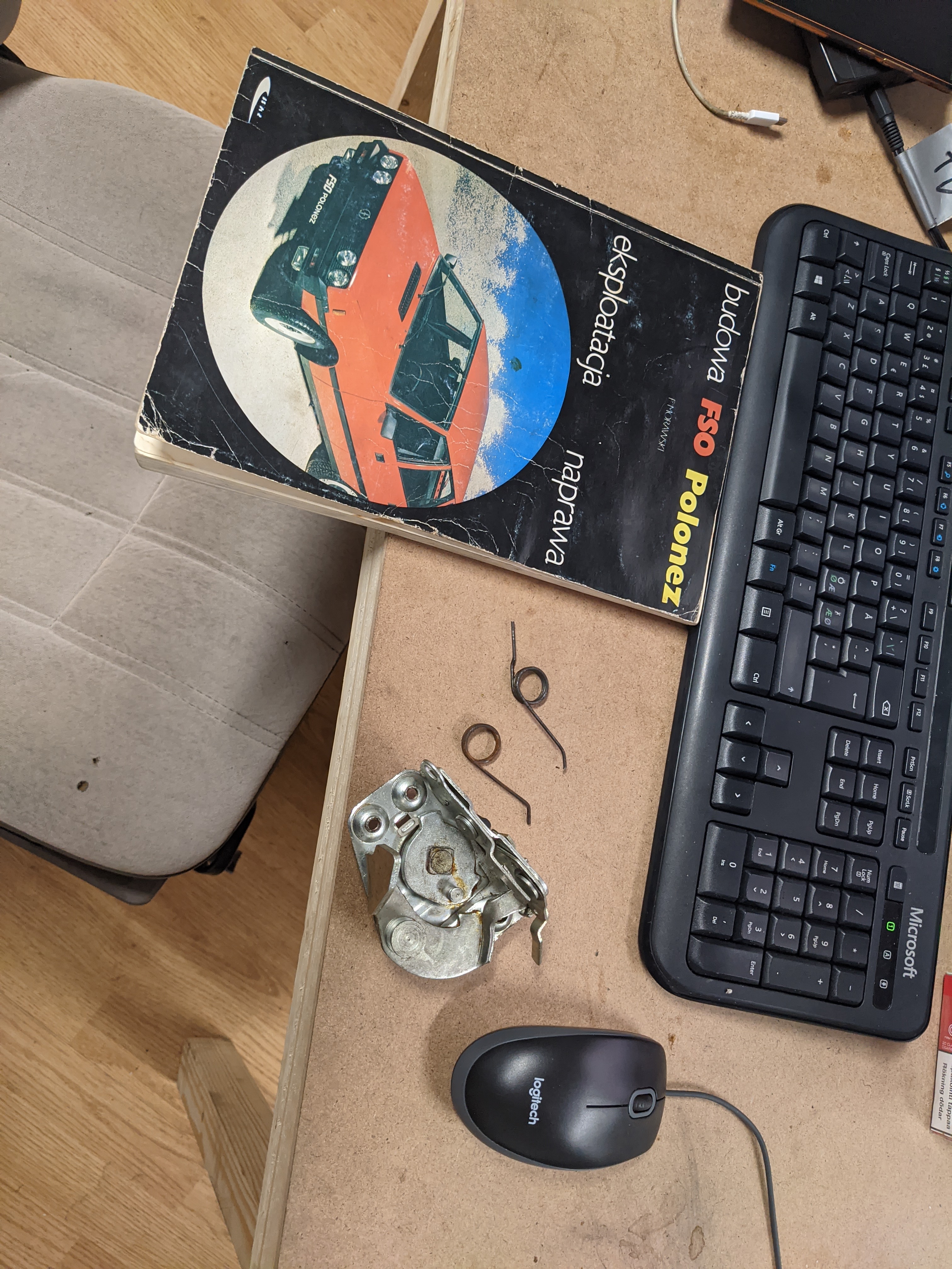

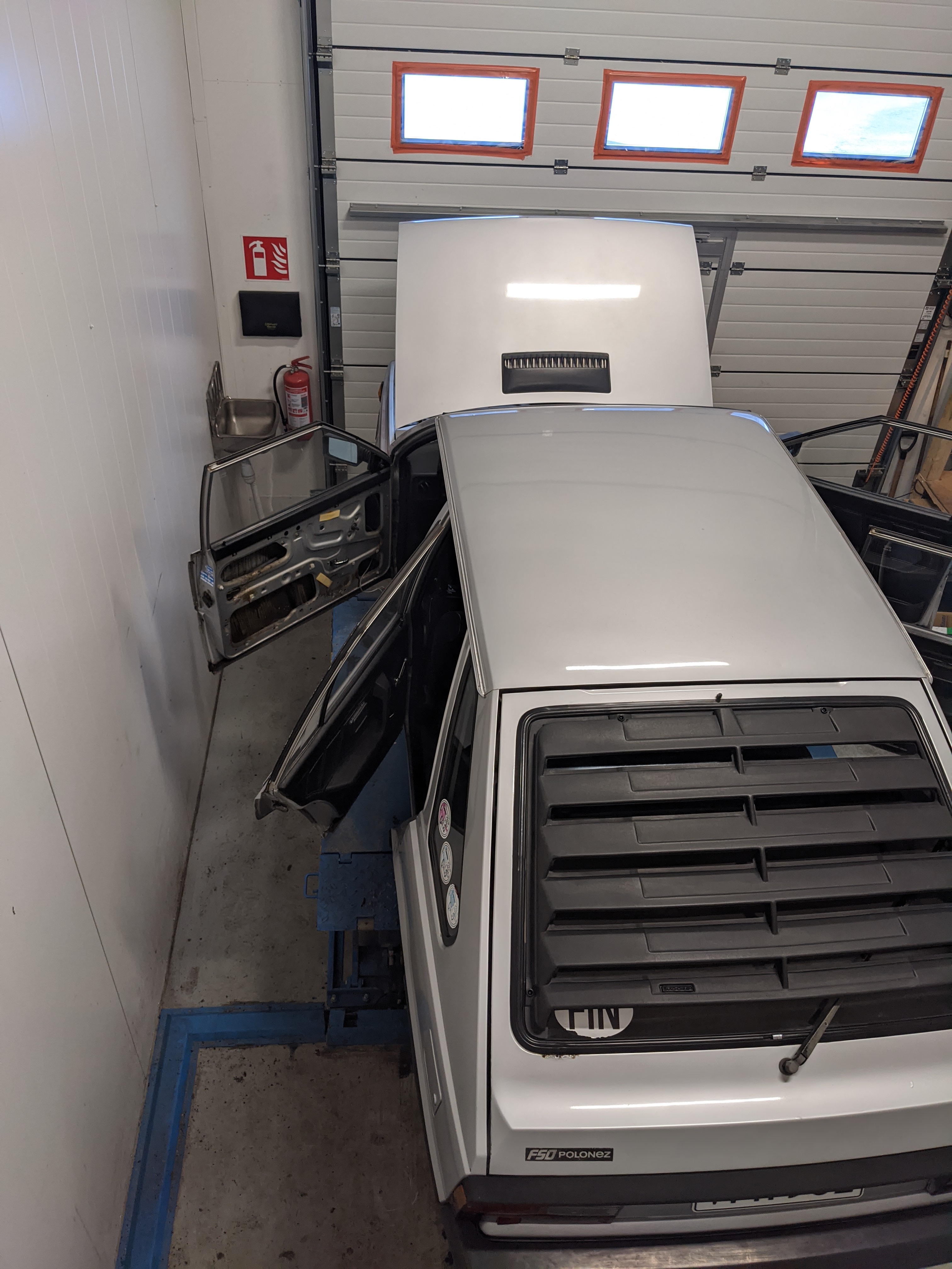

Kuljettajan oven lukon palautusjousi katkesi joskus viime vuonna. Tongin aarrevarastostani tilalle uuden, ehjän jousen, nyt toimii taas. Tutkin muutamaa eri lukkomekanismia, mutta päädyin lopulta käyttämään auton alkuperäistä, sen välykset ovat lopulta siedettävällä tasolla.

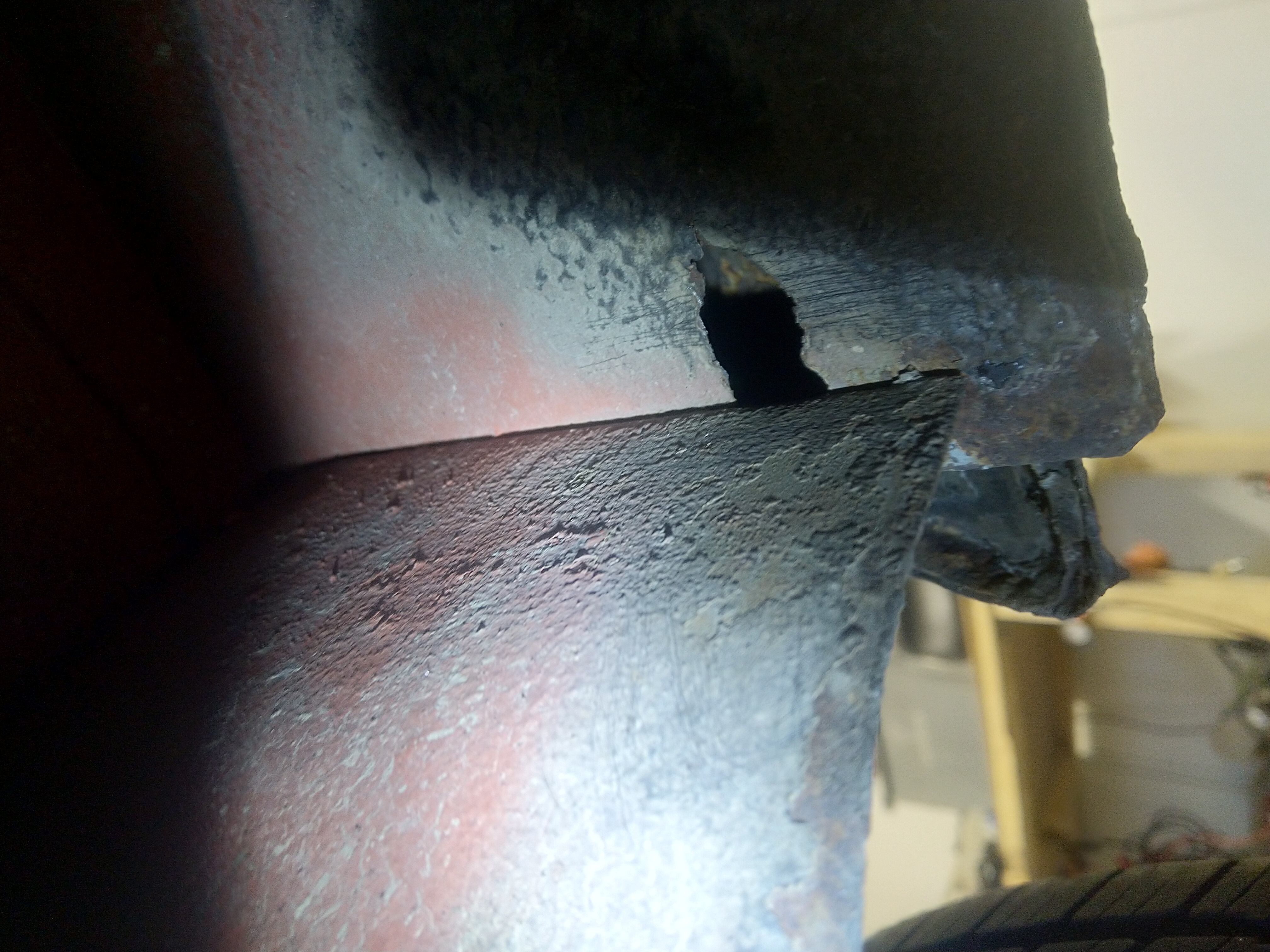

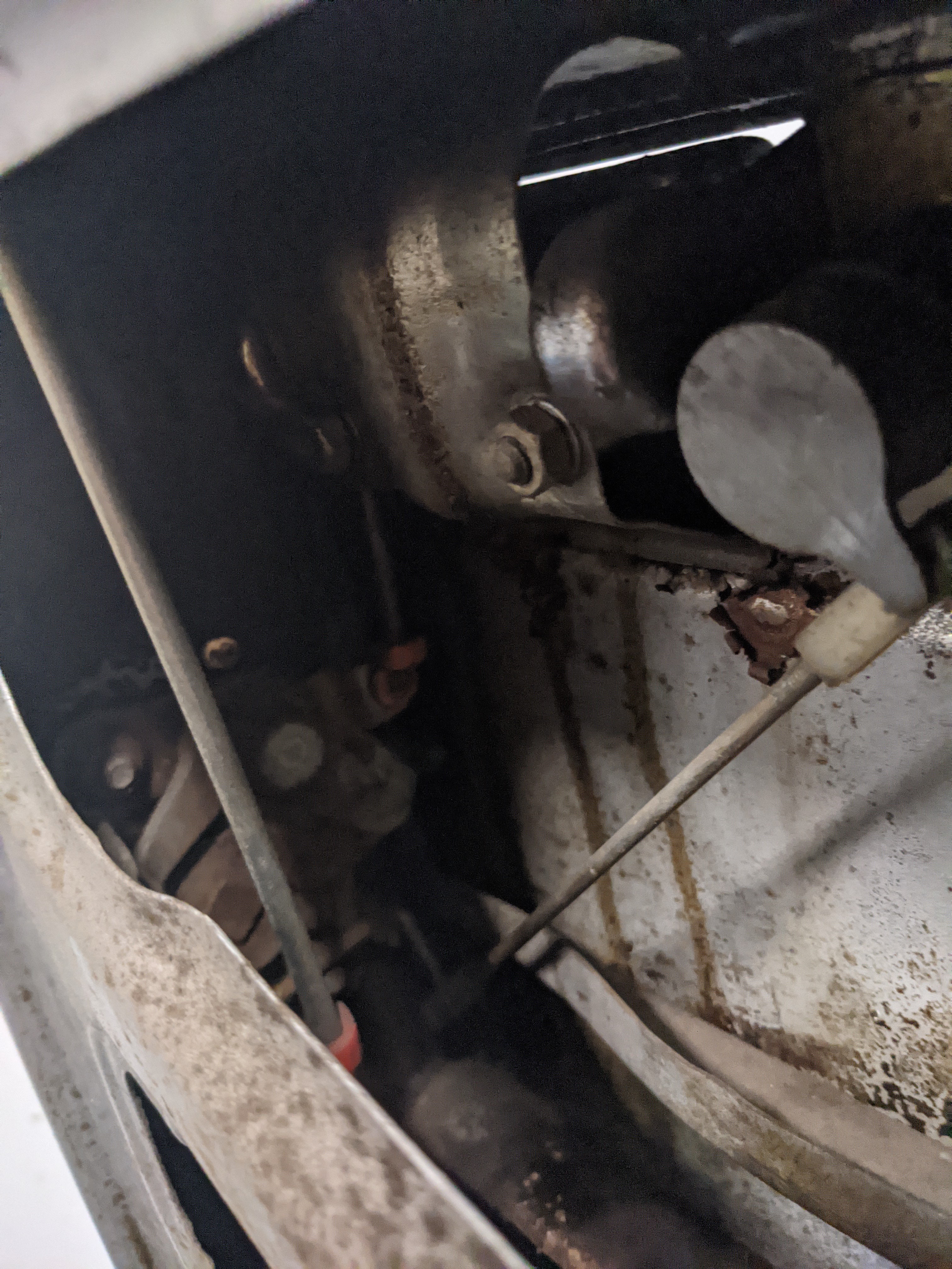

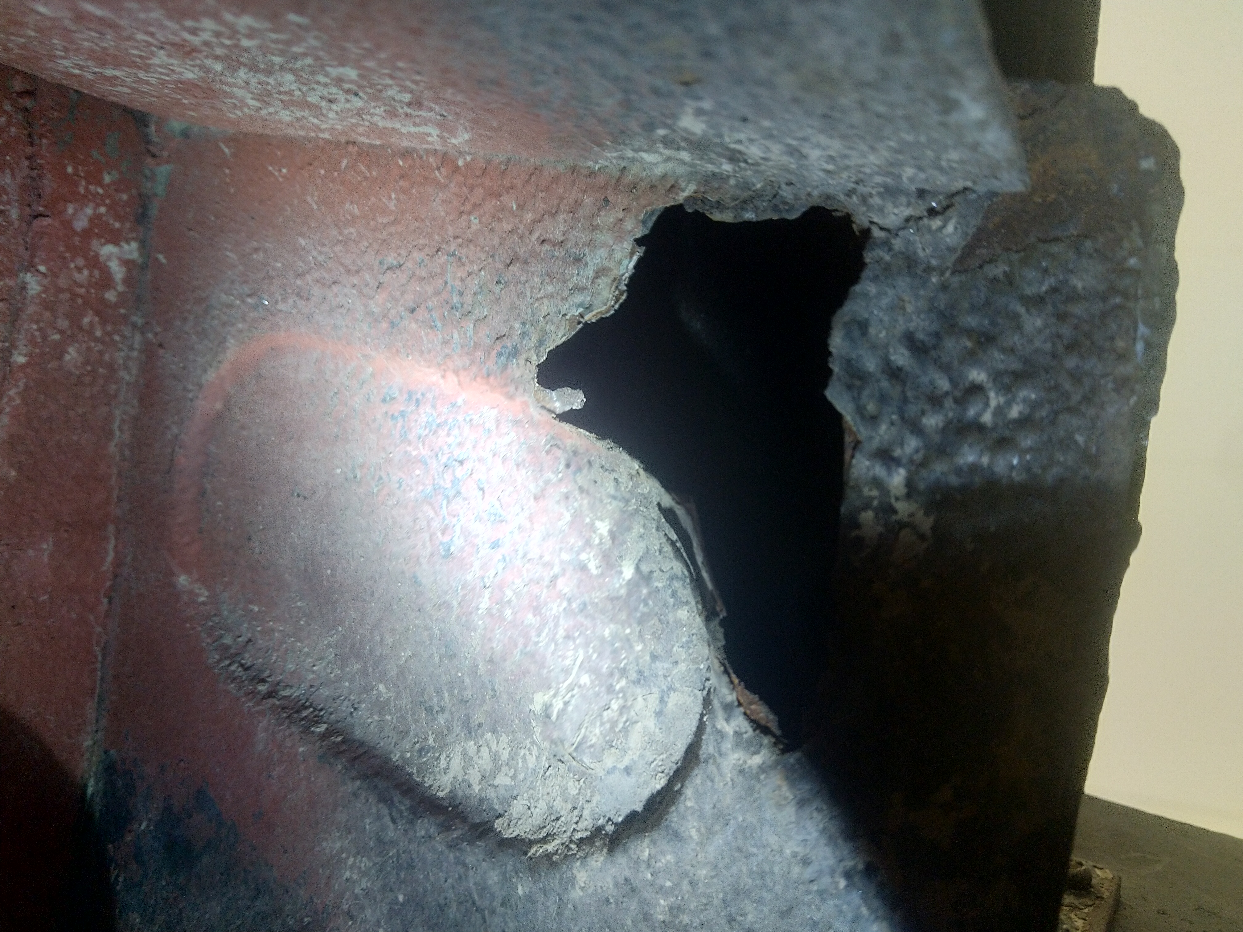

Löysin lisäksi kaksi ruostereikää, tulee hitsaushommia...
Tutun näköinen alue.
Onneksi rakenne on tuolla melko yksinkertainen. Ei pahin paikka korjattavaksi.
Jep, eiköhän tuohon tervettä peltiä saa kohtuullisellisella vaivalla...

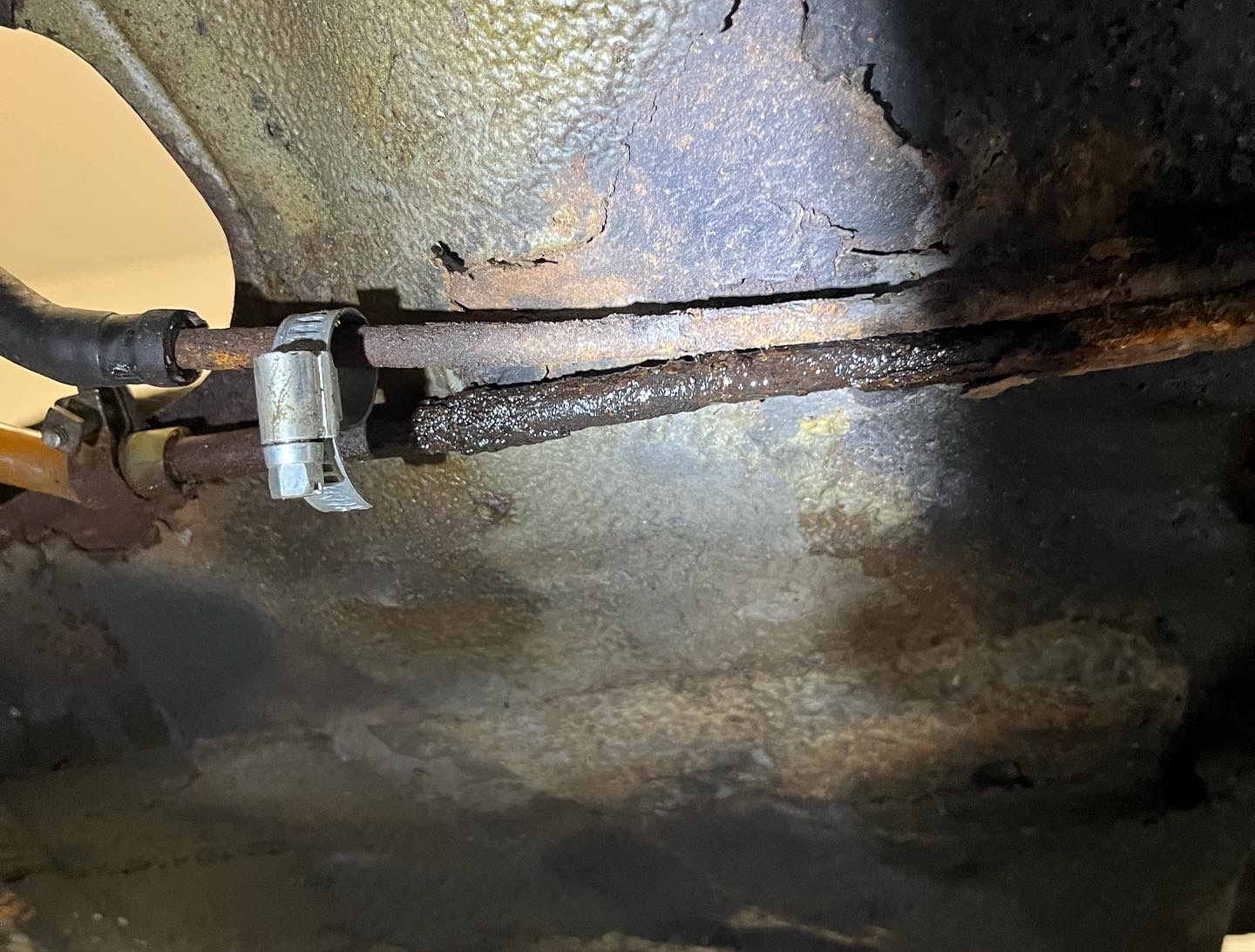

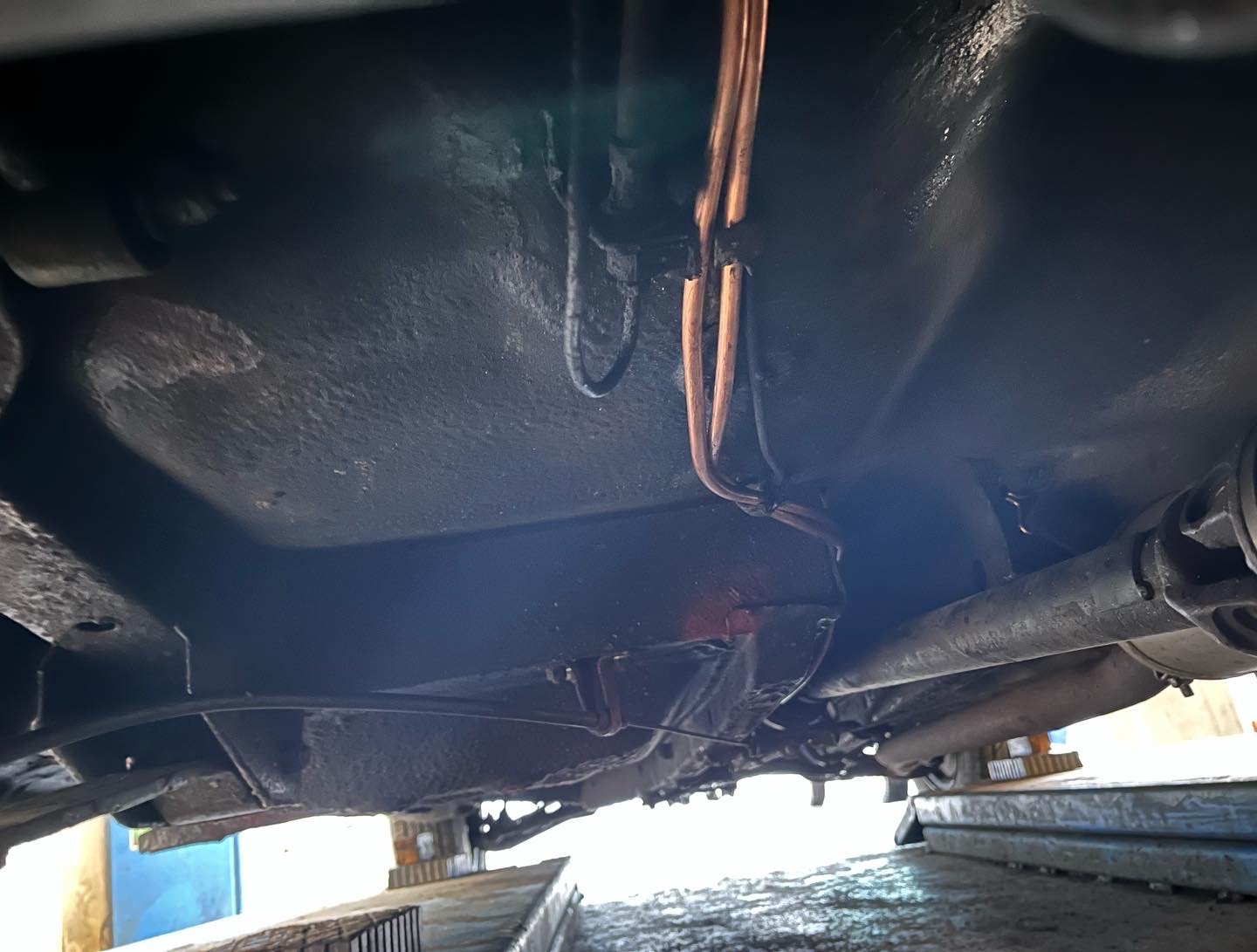

Bensaputket vaihdettu, koska autoa oli vaikea saada käyntiin ja bensa haisi. Vuotokohta löytyikin läheltä tankkia.
