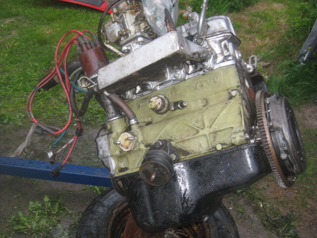

tänään pistettiin espoon foso-keisarin kanssa kone nippuun ja vähän pestiin sitä, lohkon alkuperäinen väri on mukava 70-luvun vihreä, mutta miksi 1500 merkinnän ympärillä on ruuvin kantojen kuvat?
- fosokone.jpg (222.45 KiB) Katsottu 67991 kertaa
