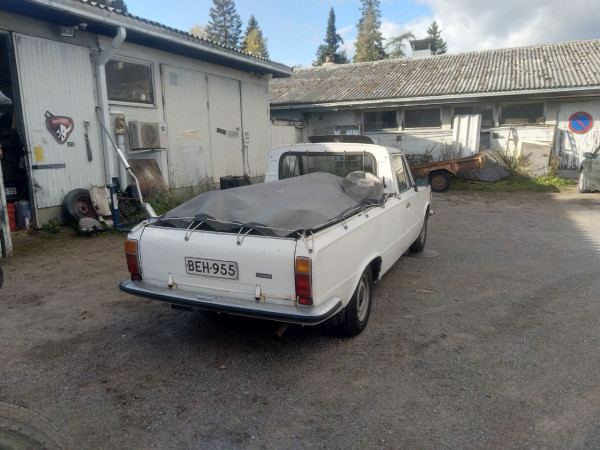

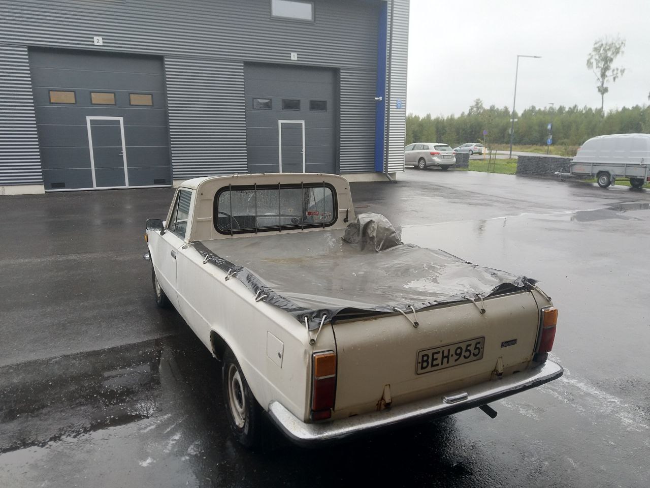

Samalla tuli testattua Pollen ajettavuutta n. 500 kilon yhteiskuormalla. Alusta muuttuu varsin mukavaksi, mutta silti mitään pohjaamista ei tapahdu. Tehot, tai oikeammin alavääntö, loppuu kyllä selvästi kesken ja "loppusuoralla" oleva kytkin ei tykkää. Pitää talvella yrittää muistaa vaihtaa kytkin (Lada Nivan sarja on täysin sama). Sain autoon myös kauppaan kuuluneen lavapressun. Helpottaa huomattavasti tavarankuljetusta, kun aarteet eivät lentele pitkin maanteitä. Pressu on auton yleiskuntoon sopiva, sieltä täältä vähän kulahtanut/maalitahrainen, mutta hyvä vaan, nyt sitä kehtaa käyttää. Ladojen kokoontumisajossa. Alkuun narut olivat väärin asennettu, mutta sain onneksi asiaan ohjausta.

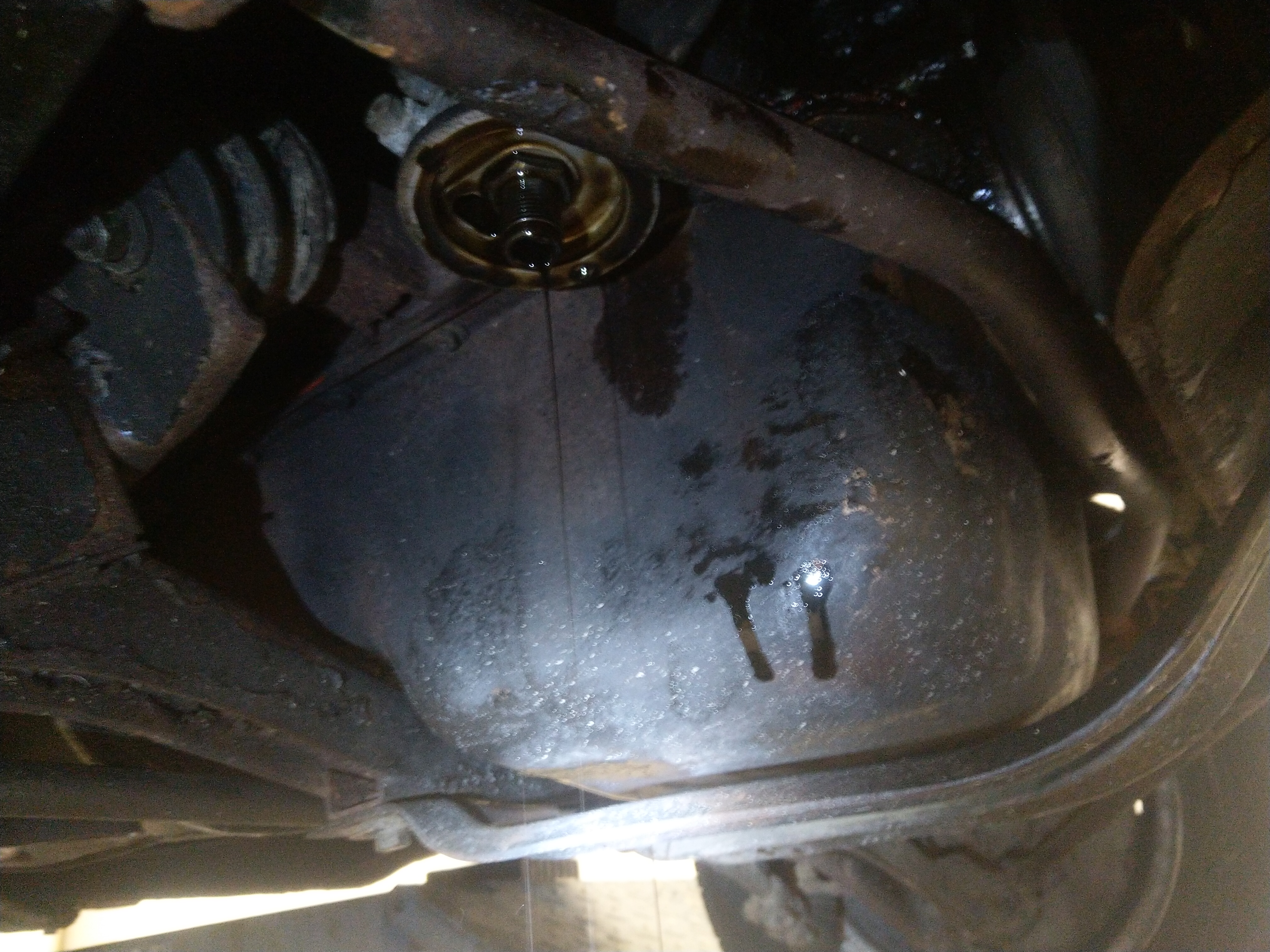

Polleen vaihdettu moottoriöljyt ja suodatin. Viime kevään vaihdon jälkeen ajettu hieman reilu 5000 km, voisin sanoa, että melko paljon. Josko kohta tiesuolakausi päättyisi, Pollelle on tällekin vuodelle paljon tekemistä luvassa.
