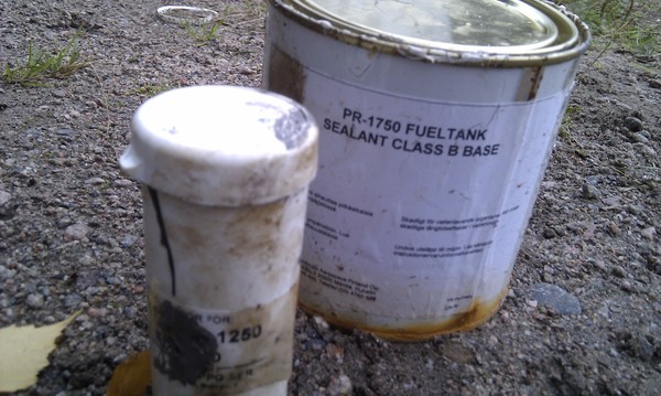

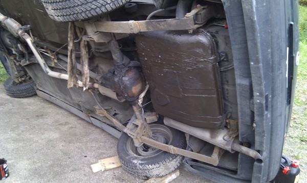

Valkoisesta 1.5 SLE:stä oppimallani tavalla suoritin auton kääntämisen huoltoasentoon (hinaa B-pilarista köydellä, ei tule damagea kun kääntää auton rengaskasaa vasten) ja paikkasin lentokoneiden tankintiivistysaineella bensavuodon. Tuntuu pitävän!
- Mahdottoman tehokasta ainetta, käytetään lentokoneiden tankkien tiivistykseen.
- aine.jpg (72.33 KiB) Katsottu 55470 kertaa
- Tankinpaikkausaineen kuivuttua massasin tankin ja pari muuta paikkaa, jossa massa oli lohkeillut
- tankki.jpg (126.13 KiB) Katsottu 55470 kertaa

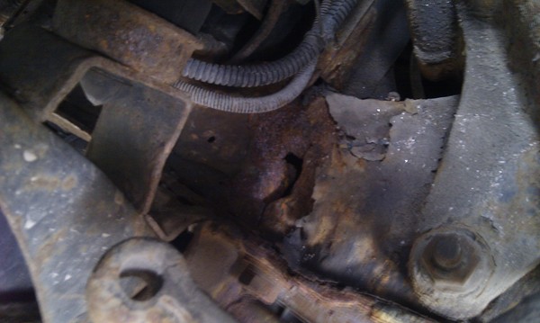

- Tälle tarttis tehdä jotain, aika pahassa paikassa mätävikaa.
- ruostevaurio.jpg (89.84 KiB) Katsottu 55470 kertaa
- Ensimmäistä kertaa uskalsin tankata täyteen!
- ei_vuoda.jpg (52.78 KiB) Katsottu 55470 kertaa
