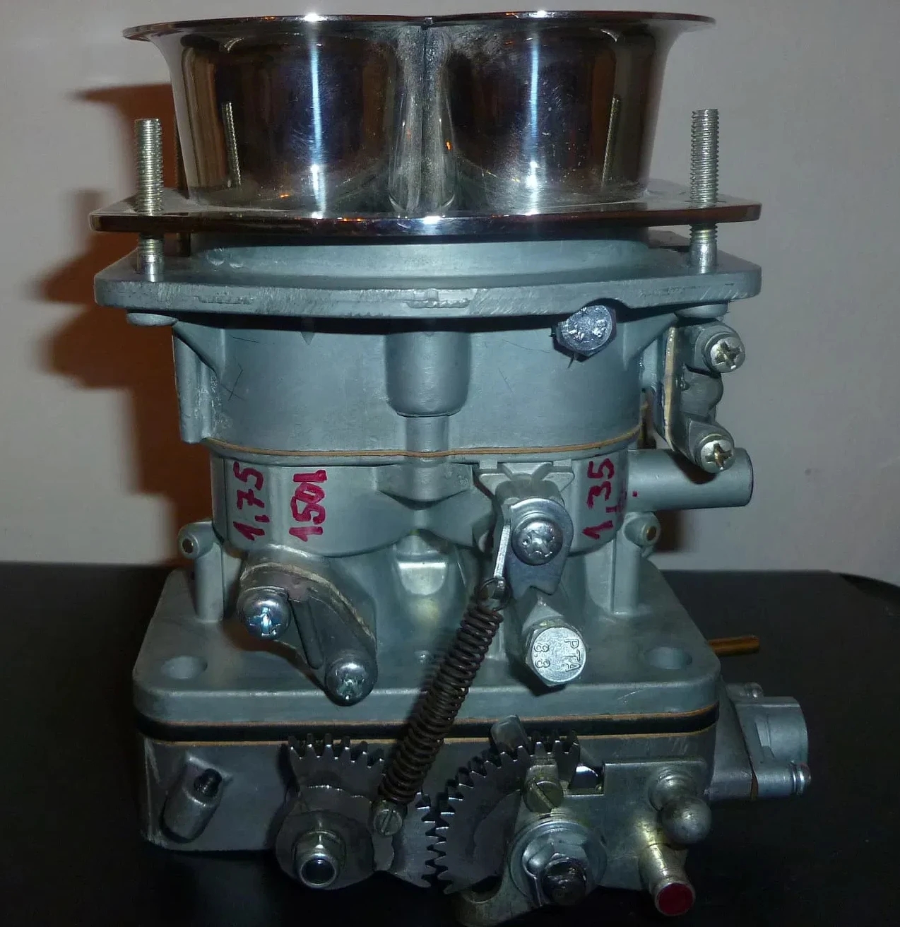

Yleistä kaasuttimista
Suuttimista - pää- ja lisäilmasuuttimet
Pää- ja lisäilmasuuttimia on yhdet kurkkua kohti.
Pääsuuttimet sijaitsevat tyhjäkäyntisuuttimen alapuolella kurkkujen ja uimurikammion välissä. Suutin itsessään on kitkasovitettu.
Runko (toisiokurkun puoli)
Pääsuuttimet ovat vastaavat kuin esimerkiksi Weberin DG-sarjalaisissa sekä Ladan kaasuttimissa.

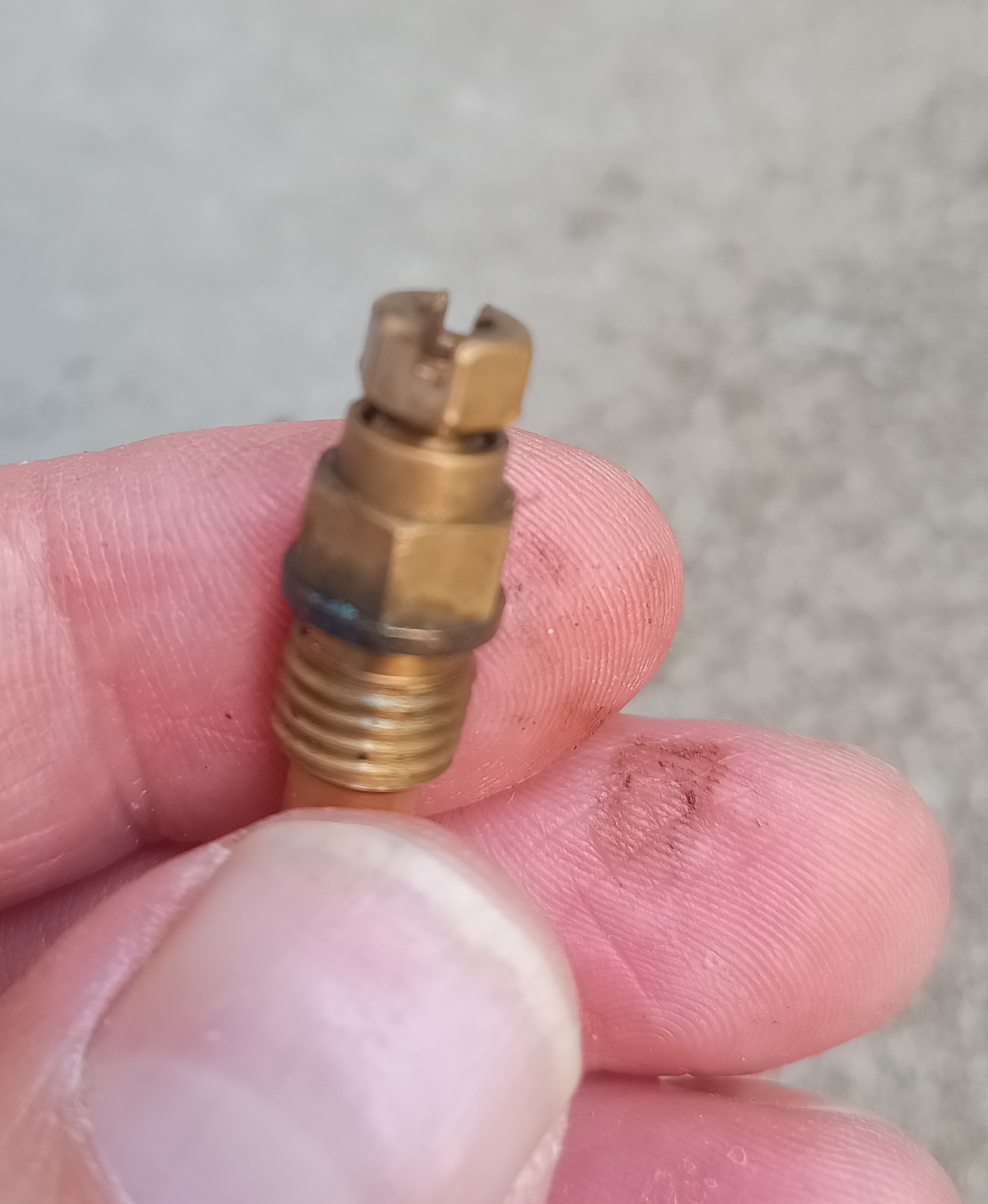

Pääsuutin
Pääsuutin
Kuvassa pääsuutin kiinniruuvattuna.

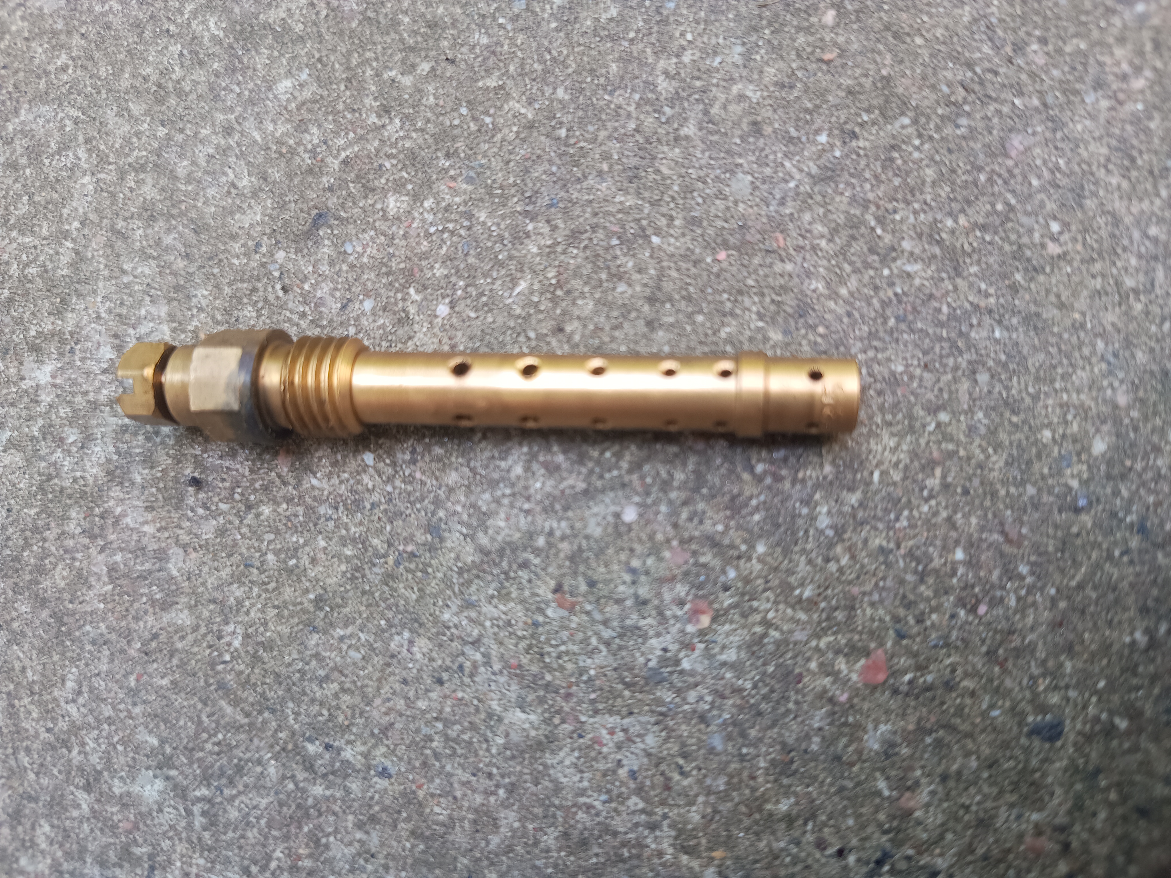

Suuttimista - emulsioputket
Emulsioputket sijaitsevat kurkkujen edessä keskellä kaasutinta.
Emulsioputki (F35)
Emulsioputki (F35)
Emulsioputkessa on lisäilmasuutin kiinnitettynä.
Emulsioputken valinta on aavistuksen hankalampaa kuin muiden komponenttien. FSOn Polmoissa on ollut vakiona F30- ja F35-putkia.
Pääsääntöisesti molemmilla kurkuilla on ollut F30-putket kuten monessa aikakautensa Fiatissa ja Fordissa. Esimerkiksi Alfa Romeolla on ollut käytössä F23-putket.
Testaamalla asia selviäisi. Ja putkia saa vielä toistaiseksi.

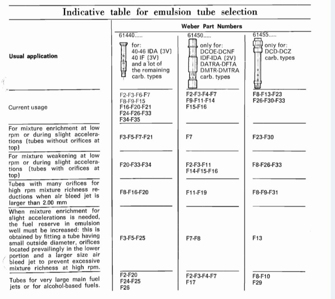

Weber Tuning Manual
Weber Tuning Manual
Kuten vanha Weberin manuaali kertoo, samaa asiaa voidaan tavoitella monella erilaisella putkella.
F35 ei ole listattuna mutta kuvauksen perusteella menisi samaan kategoriaan kuin F8-F9-F31. Tätä mielikuvaa vahvistaa vielä isohko lisäilma (+200) samalla kurkulla.
Lainataan vielä vähän Free Technicsin sivustolta. "Alkuperäisasennuksissa Alfa Romeo ja Lancia on käyttäneet putkia F13/F13 sekä F13/F28. Fiat F23/F23 ja F30/F30. Ford Cortina F30/F30. Jälkiasennuksessa Volvo F23/F23 ja F30/F30."
Palataan taas karkeaan taulukkoon edellisestä postauksesta. Emulsioputken ja lisäilmasuuttimen vaikutus painottuu korkeammille kierroksille ja kaasuläpän ollessa reilummin auki. Kuitenkin siten, että tyhjäkäyntipiiriltä siirryttäessä emulsioputken merkitys moottorin luonteelle on suuri.

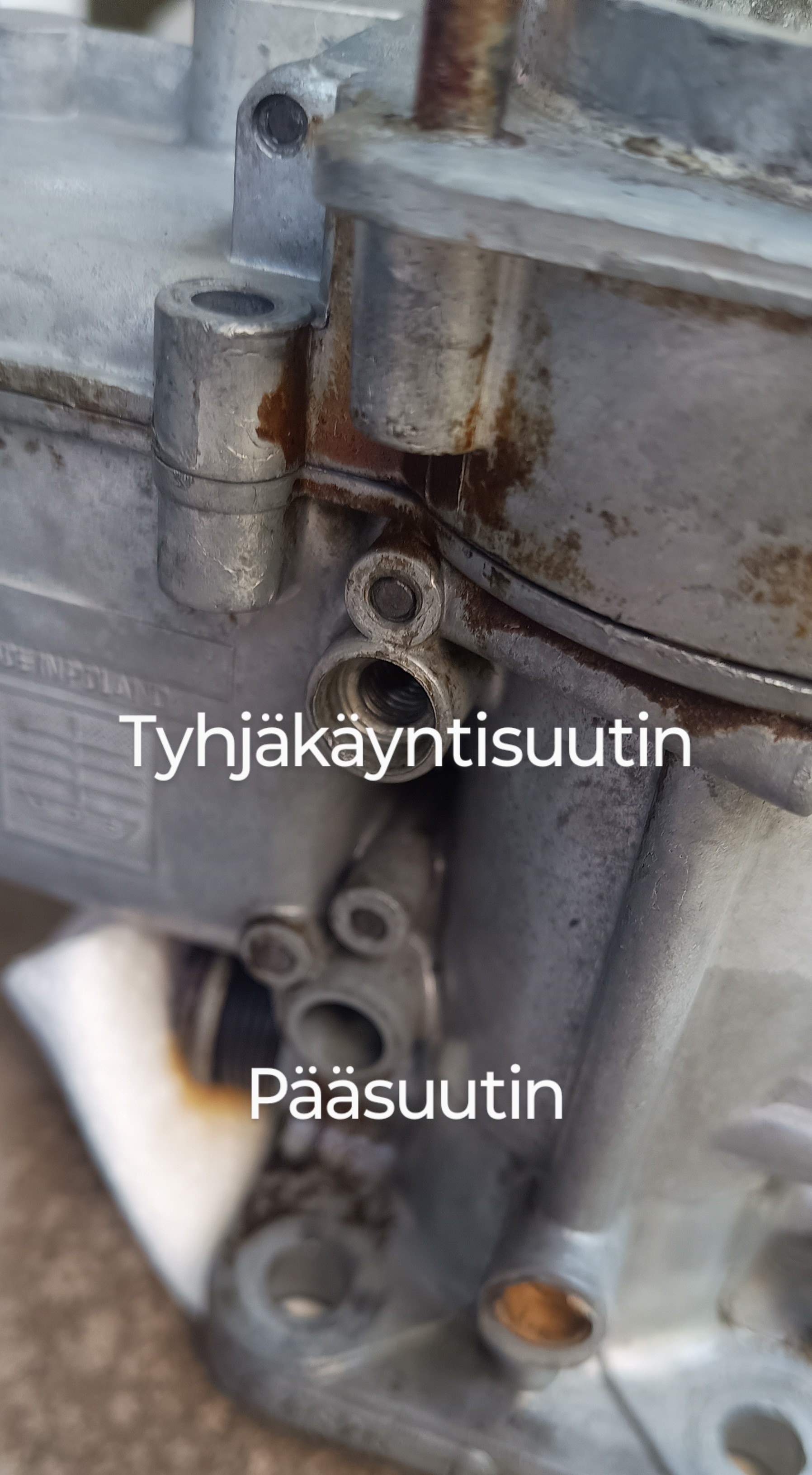

Suuttimista - merkinnät
Jokainen suutin on merkitty.
Pääsuutin
Pääsuutin
Pääsuuttimen koko löytyy suuttimen kyljestä. Numero on koko millien sadasosissa. Tässä tapauksessa 117 on 1,17mm.

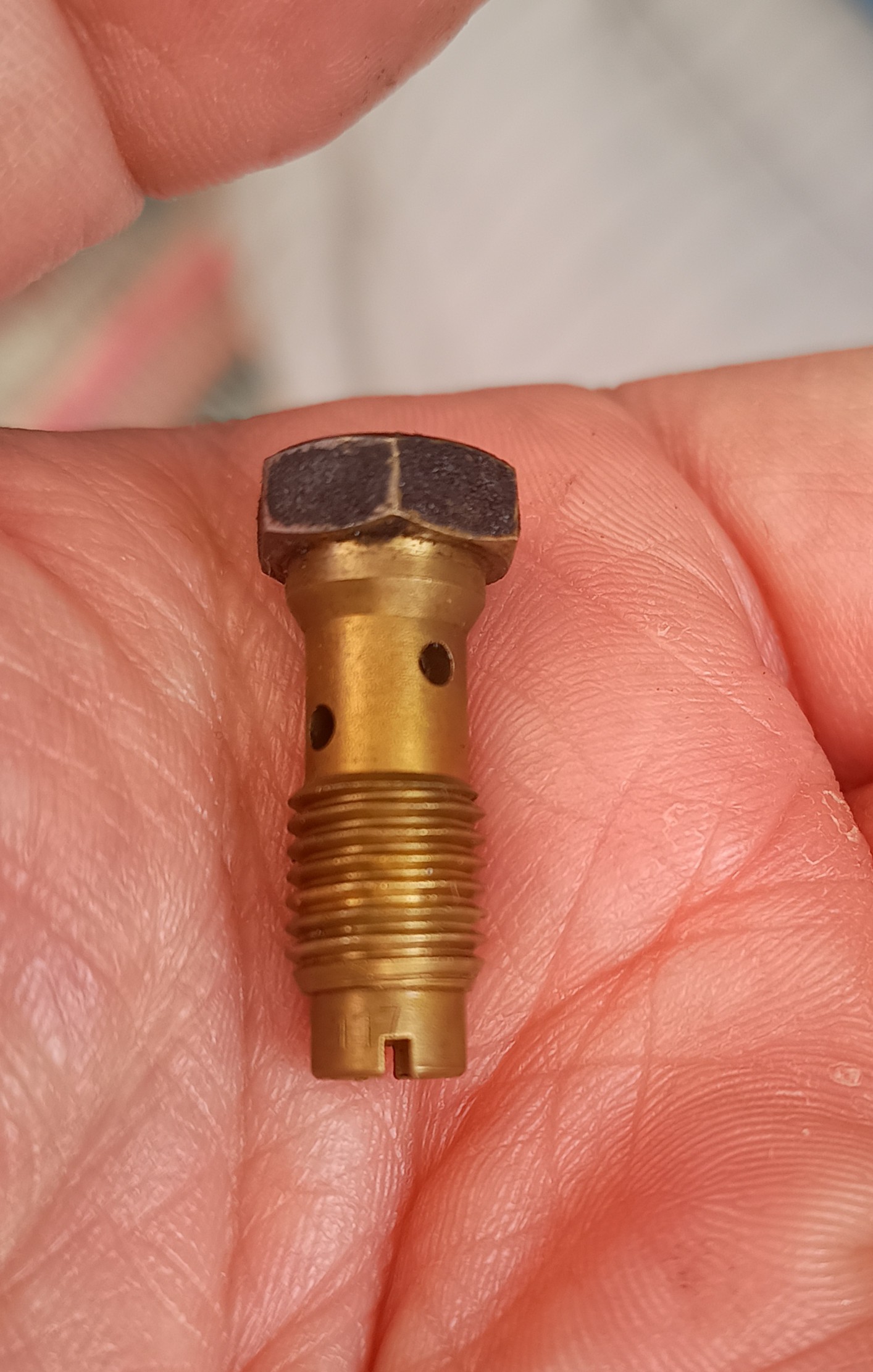

Tyhjäkäyntisuutin
Tyhjäkäyntisuutin
Tyhjäkäyntisuutin. Sama paikka eli kyljessä. Sama periaate nimeämisessä.

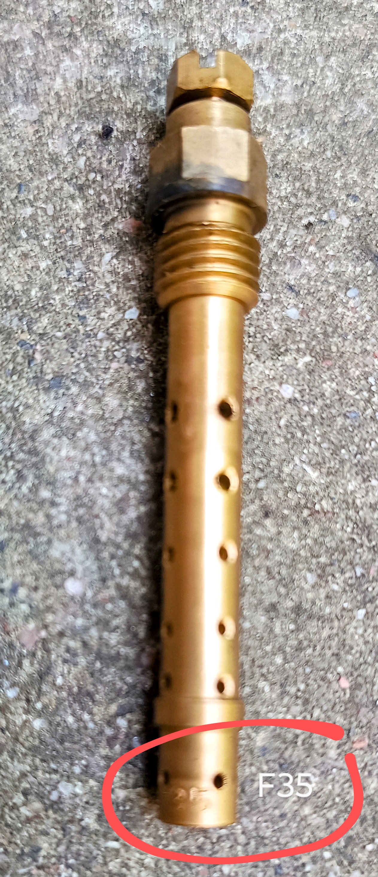

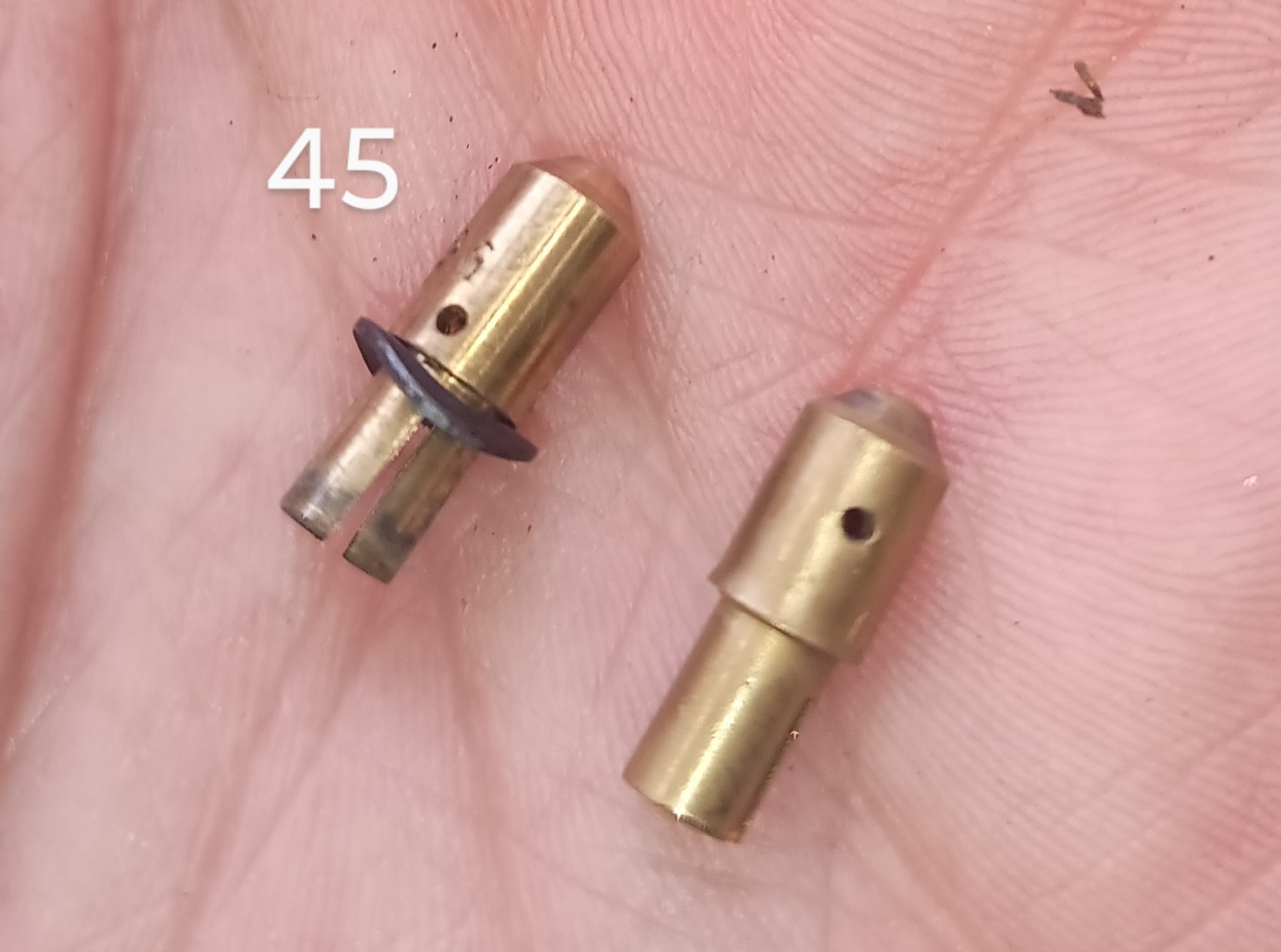

Emulsioputki
Emulsioputki
Emulsioputken kyljestä löytyy tyyppi. Ei kerro suoraan mitään mittaa vaan tulkintaan tarvitaan opas tai vastaava.

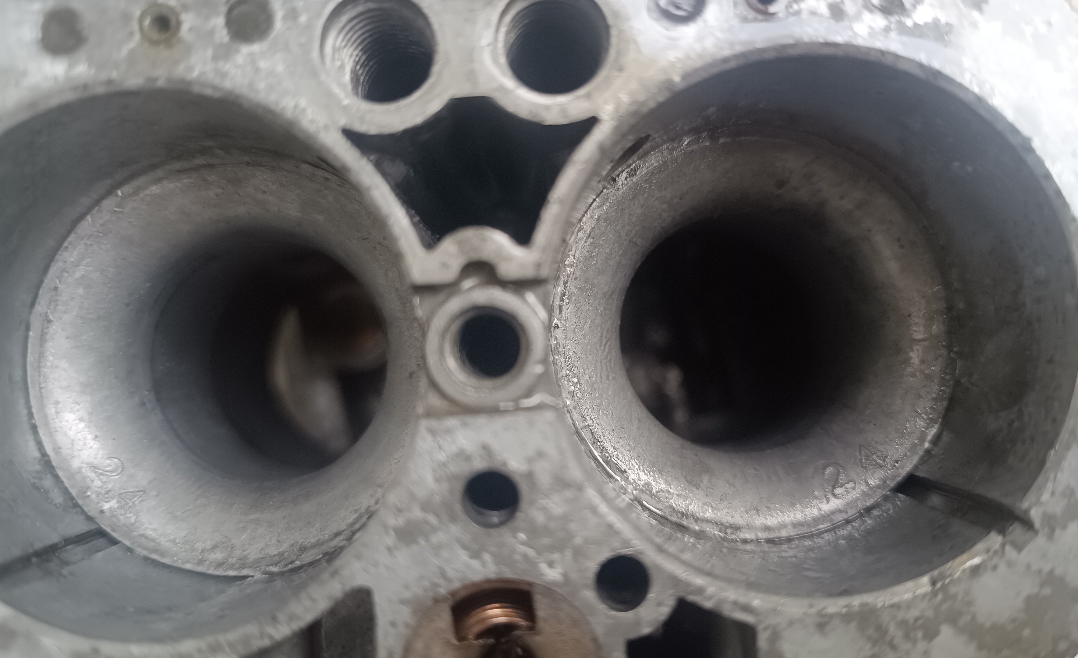

Sisäkurkut
Sisäkurkuthan ovat Polmo-Webereissä vaihdettavat. Hajottimen irroituksen jälkeen voi sisäkurkun työntää pois alhaalta ylöspäin. Itse olen irroittanut ne vasta akseleiden irroituksen jälkeen.
Sisäkurkut 24/24
Sisäkurkut 24/24
Kuvassa on molemmat sisäkurkut näkyvissä hajotinten irroituksen jälkeen. Kurkuissa näkyy kokomerkinnät, tässä yksilössä kaksi kappaletta 24mm sisäkurkkuja.
Polmoissa on 34mm kurkut. Weberin oma käsikirja suosittelee sisäkurkun halkaisijaksi 0,7-0,9 kurkun halkaisijasta. Tämä asettaa sisäkurkun halkaisijaksi 24-30mm. Karkeasti voidaan todeta, että mitä pienempi sisäkurkku sitä vääntävämpänä moottori tuntuu ja mitä isompi sisäkurkku, sitä enemmän tehoista saadaan käyttöön.
Verrataan vaikkapa Weberin 32/36 DGV:hen. 32/36 ulko- ja 26/27 sisäkurkut.
Ensiössä suhde on 0,81 ja toisiossa 0,75. Samoilla suhteilla Polmon sisäkurkuiksi voisi valita 27mm ja 26mm. Tosin pelkkää suhdelukua ei voi käyttää arvioinnin pohjana koska DGV:n toisio on selkeästi suurempi kuin ensiö, Polmossa taas molemmat ulkokurkut ovat identtiset.
Otetaan toinen kaasutin Weberiltä eli 32DGR. Tässä taas suhdeluku on välillä 0,72-0,75.
Viimeinen verrokki olkoot Ladan kaasutin 2107-1107010-20. Ensiöllä suhdeluku on 0,79 ja toisiolla 0,7.
Jos suhdeluvuksi valittaisiin vaikka 0,75 niin sisäkurkun kooksi muodostuisi 25,5mm. Tällöin en itse vielä pidä huonona ajatuksena valita hieman isompia sisäkurkkuja Polmoon. Esimerkiksi 25/26 voisi olla ihan toimiva ratkaisu.

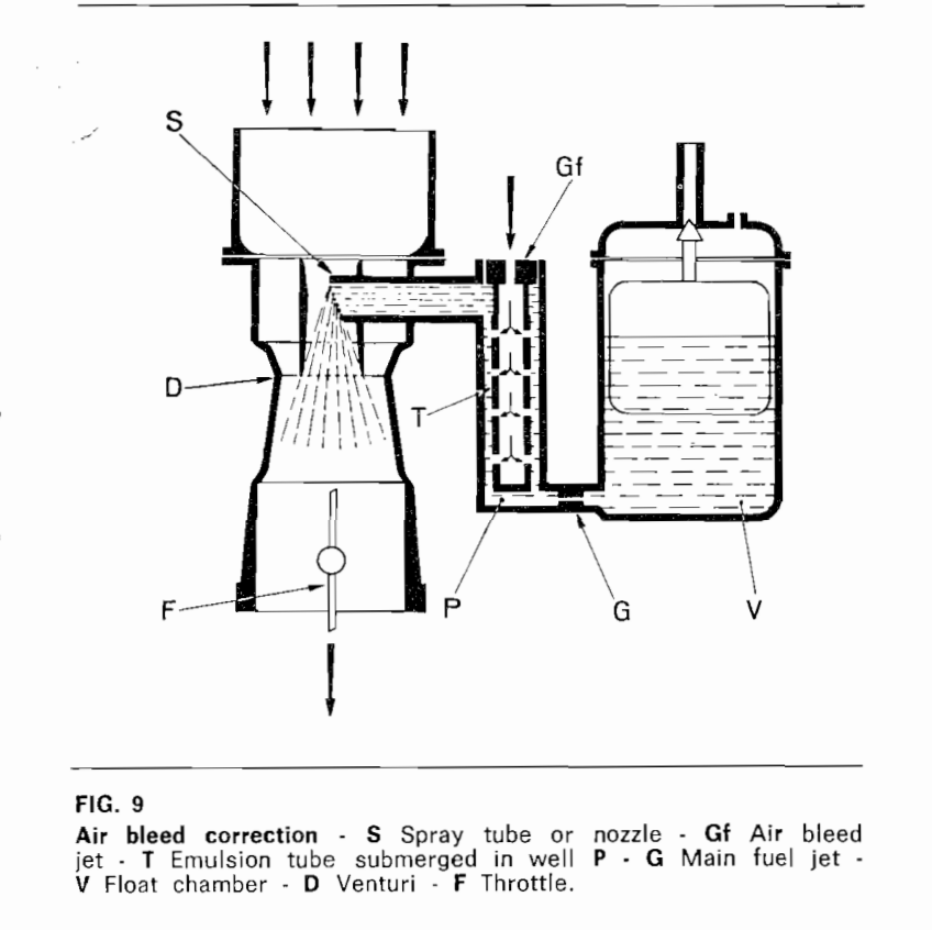

Ja jälleen pintapuolisesti käsitellään toimintaa jotta onnistutaan hahmottamaan mitä voidaan säätää ja mihin se vaikuttaisi.
Pääpiiri - Weber Tuning Manual
Imuilman aiheuttama alipaine vetää pääsuutinpiiriltä polttoaineen ja ilman seosta moottoriin. Etenkin sisäkurkun (D) kohdalla virtaus kiihtyy entisestään.
Kuvasta voidaan todeta polttoaineen liike pääsuuttimen (G) läpi, lisäilmasuuttimesta (Gf) tuleva ilma sekä näiden sekoittuminen emulsioputkessa (T). Tästä seos jatkaa hajottimelle (S) ja siitä moottoriin.
Samalla kuva avaa selvästi miksi kohon ja neulaventtiilin pitää olla säädöissään. Jos tuosta nostaisi polttoaineen pintaa kohokammiossa, painovoima hoitaisi jatkuvasti polttoaineen syöttöä pääpiiriltä. Tällöin kaasutin "tulvisi".

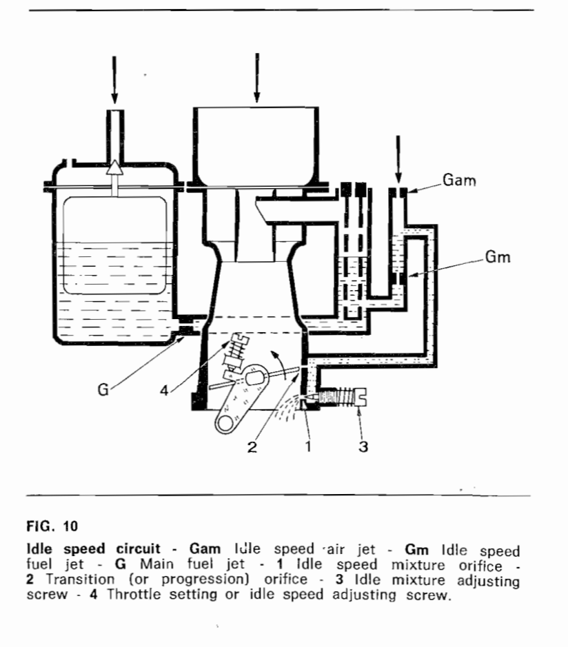

Tyhjäkäyntipiiri
Ja sitten vielä tyhjäkäyntipiiri. Tyhjäkäyntipiirillä tapahtuu suurin osa ajosta. Tällöin sen merkitystä ei sovi vähätellä. Useinhan kaasupoljinta ei paineita enempää kuin ¼.
Tyhjäkäyntipiiri - Weber Tuning Manual
Oleelliset osat pysyvät samana. Pääsuutin Gm (uudemmissa solenoidin päässä), lisäilma Gam (löytyy emulsioputkien edestä, muodoltaan muistuttaa vähän emulsioputkea).
Lisäksi ne ainoat meisselillä tehtävät säädöt. Eli seoksen määrä (3) ja kaasuläpän aukiolo (4).
Seosruuvista huomioitavaa seuraava. Mikäli ruuvia kiristää, seos laihenee ja avaamalla rikastuu. Jos seosruuvi ei vaikuta on se joko viallinen tai tyhjäkäyntisuuttimien kanssa ollaan metsässä.

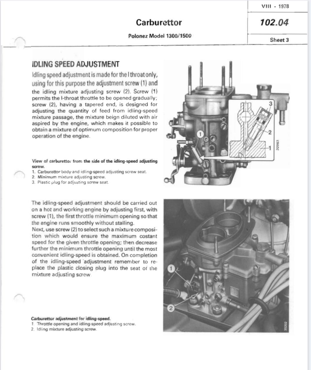

FSO Polonez service manual
Ja ohessa vielä tehtaan huoltokirjan säätöohje.
Perussäätö kannattaa tehdä ruuvaamalla pohjaan ja laskemalla kierrokset ja sitten noin puolitoista kierrosta auki. Säätöruuvin kierrosten laskeminen antaa tiedon edellisistä mahdollisesti toimivasta asetuksesta. Jo 1/8 kierrosta saattaa vaikuttaa huomattavasti.

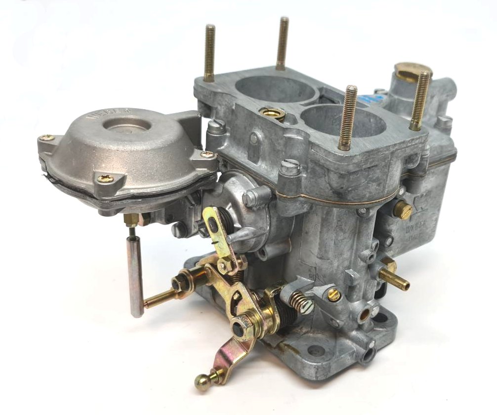

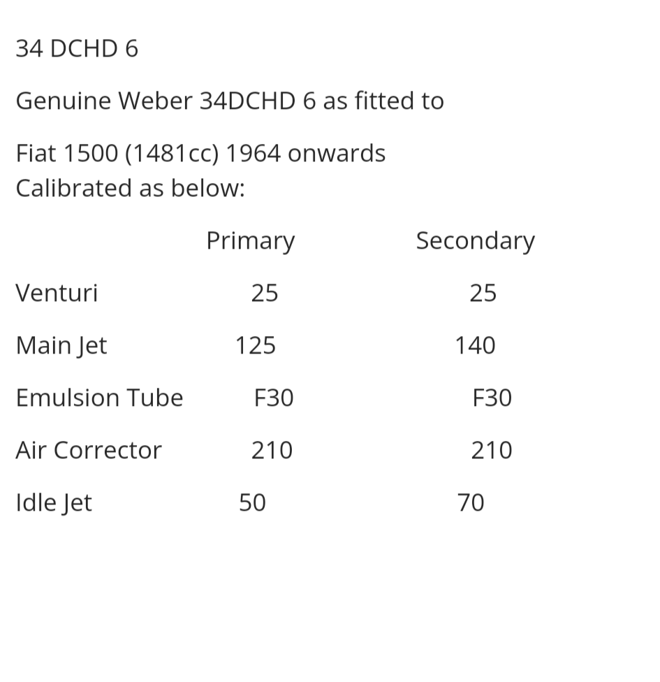

Weber 34 DCHD 6
34 DCHD 6 - Kuvalähde Webcon UK
Kaasutin jota voidaan pitää Polmon Weber-kaasuttimien esi-isänä.
Ei käytännössä eroa Polmon 34DCHD:stä. Mutta katsotaanpa suuttimet ja oleellinen data.
Suutin tiedot - Webcon UK
Sisäkurkut molemmissa 25mm. Eroaa siis FSOn myöhemmin käyttämistä malleista.
Pääsuuttimet pykälän isommat ja lisäilmasuuttimet pykälän pienemmät. Emulsiot samat kuin FSOn ennen '86 tehdyissä malleissa.
Fiat 1500:lla oli aikoinaan hyvä ja kulkeva maine. Moottorin käyttöominaisuuksiakin taidettiin kehua. Luonnollisesti runkolaakerien määrä yms. sai ihan aiheellista arvosteluakin. Mutta uskoisin kaasuttimen asetusten olleen varsin hyvin kohdillaan. Ryypyn toteutuksesta voidaan olla monta mieltä mutta DCD:n sukulaisissa se on mitä on, ilmaläppää ei kuristeta millään ryyppyä käytettäessä.
Tätä kaasutinta on edelleen saatavilla uutena esimerkiksi Webconilta. Hintaa oli noin 440 englannin puntaa.
